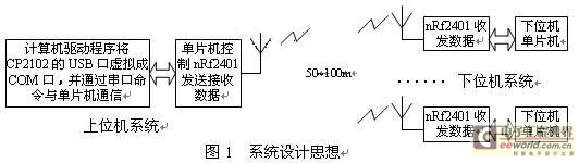

系统的设计思想如图1所示。系统是由 CP2102、nRF2401、单片机等组成。

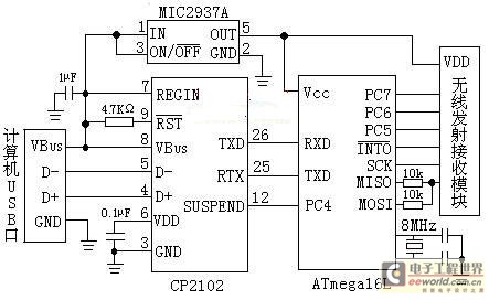

上位机系统电路如图2所示。单片机选用ATmega16,是ATMEL公司生产的高性能、低功耗的8 位AVR?微处理器,采用先进的RISC 结构,数据吞吐率高达1 MIPS/MHz。片内集成有16K 字节可编程Flash、512 字节的E2PROM、1K字节的SRAM、两个可编程 的串行UART和可工作于主机/从机模式的SPI 串行接口。
图2 上位机系统电路
CP2102无需外部电阻和晶体,VBus与REGIN引脚连到USB接口的Vbus端,在REGIN端加1μF的去耦电容。CP2102与单片机接口是标准UART电平,RTX、TXD引脚分别是串口的接收、输出端,与单片机的对应引脚相连。CP2102的USB端与计算机的USB口连接。CP2102的SUSPEND脚是USB口挂起信号端,接到单片机的PC4引脚。
图3 无线收发模块
上位机所有器件均由计算机的USB口提供电源。ATmega16L的电源电压范围为2.7~5.5V,nRF2401的电源电压范围为1.9~3.6V,利用计算机USB口的+5V电源,通过MIC2937A芯片将电压转换为3.3V。

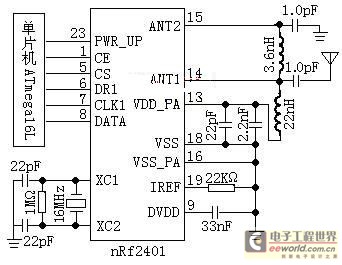

无线收发模块电路如图3所示。nRf2401外围元件很少,可使用单鞭天线或环形天线,电感需要采用高Q高精度的贴片绕线高频电感,晶体需采用高稳定晶体,电容应选用高稳定贴片元件。nRf2401通过SPI接口与单片机进行通讯,ATmega16集成了SPI接口(CLK、MISO、MOSI引脚),与nRf2401的CLK1、DATA相连接。nRf2401的CS是片选端,CE是发送或接收控制端,PWR_UP是电源控制端,分别由单片机的PC5、PC6、PC7引脚控制。nRf2401的DR1为高时表明在接收缓冲区有数据,接单片机的中断引脚。
