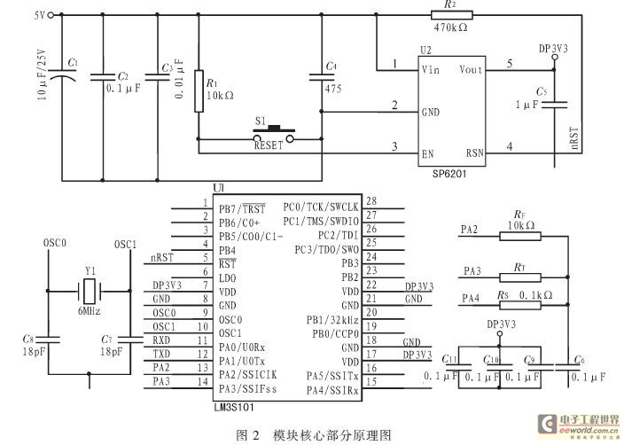

以ARM处理器LM3S101为核心,结合上述热敏电阻阻值获取原理,给出该测温模块核心部分电路原理图,如图2所示。
由图2可看出,按上述的电容充放电热敏阻值检测原理进行硬件设计,核心部分电路较为简洁,避免了传统方式中A/D器件的应用,达到了简化硬件电路设计,降低硬件成本的目的。同时,这种设计又不过多占用处理器的I/O端口,对处理器资源的占用也较少。由于这种方式在阻值获取时需处理器具有较高的计数精度,而在阻值到温度值转换时需处理器具有较强的运算能力,因此选用LM3S101进行核心处理,其20MHz的时钟频率及ARMCortex-M内核集成的硬件乘法单元对此有很好的保证。电路图中,其他部分简要说明:SP6201是集复位功能于一体的低压差线性稳压(LDO)器,将5V电源转换为处理器LM3S101所需的3.3V,同时产生处理器工作所需的复位信号。电阻RF、RT、RS和电容C6构成RC充放电电路,用以实现热敏电阻阻值的检测,与处理器通过PA2、PA3、PA43个GPIO接口相连。LM3S101的10和ll引脚使用其UART功能,连接至电平转换电路,以实现模块通过串口的通信及温度数据发送功能。

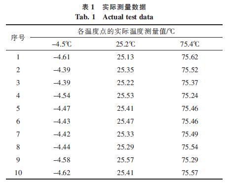

所设计的测温模块结合精密恒温槽进行了实际测温效果的实验测试。利用精密恒温槽在-10~+80℃的测温范围内,设置3个温度检测点,把热敏电阻放在精密恒温槽内,利用该模块进行温度的测量。各个温度点的温度测量值通过串口调试工具进行观测,实验测试数据如表l所示。
表l所示的测量数据表明,所设计的测温模块测温稳定,在整个测量温度范围内测温精度基本上能够达到O.2℃,优于传统热敏电阻测温采用单片机结合A/D器件的方式,同时也证明了测温曲线分段线性化处理的有效性。
