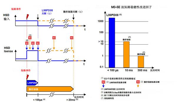

      当上桥臂驱动器发生短路时,L99PD08的反应时间从64到100µs,以滤除快速的ISO瞬变事件引起的潜在危险。L99PD08的关断锁保护功能可大幅提高上桥臂驱动器在短路时的稳健性,而无需微控制器的干预或介入。在AECQ100-012标准规定的测试条件下对L99PD08进行的性能评估显示,在-40°C 下的长脉冲测试(关断前反应时间300ms,见图3)过程中,L99PD08的稳健性改进因子是微控制器对上桥臂驱动器进行直接诊断架构的300倍。
                                3:通过自动关闭功能提高器件在短路条件下的稳健性
