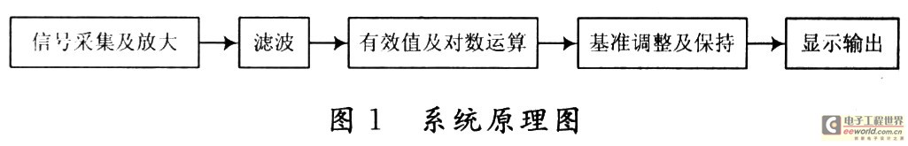

系统原理图如图1所示,在信号采集和放大电路中采用了驻极体传声器,并采用反相放大器将信号放大到适宜处理的范围;通过A计权网络很好地满足人耳对不同频率声音的敏感性;AD536芯片很容易得到有效值及其相对应的分贝值,避免采用单片机进行大运算量的对数处理,提高了反应速度;调整电路可以确定所需的不同测量零点;最后用数码管对结果进行实时显示,具有快慢显示功能。

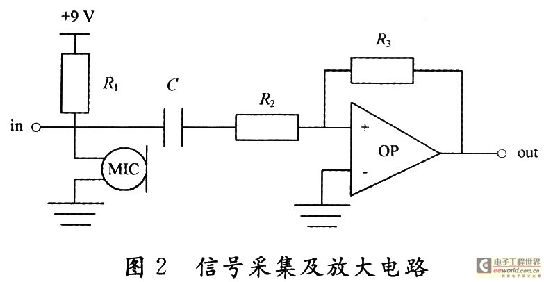

1.1 噪声信号的采集及放大电路实现
驻极体话筒采用源极接地,漏极输出的方法连接,动态范围宽,灵敏度高。在VCC=9 V的电压驱动下,动态范围可以达到一2~+2V。经过调试,当话筒电压V1=VCC/2时,话筒灵敏度达到最大。在本电路中取漏极负载电阻R1=20 kΩ,电路图如图2所示。传感器将噪声信号变换为电信号后,继续将其放大。放大电路采用带宽大于2 MHz的运算放大器
电路参数:R2=20 kΩ,R3=51 kΩ,C=0.22μF;
增益:A=R3/R2=2.55;
输出电压幅值大致范围:0~5 V。

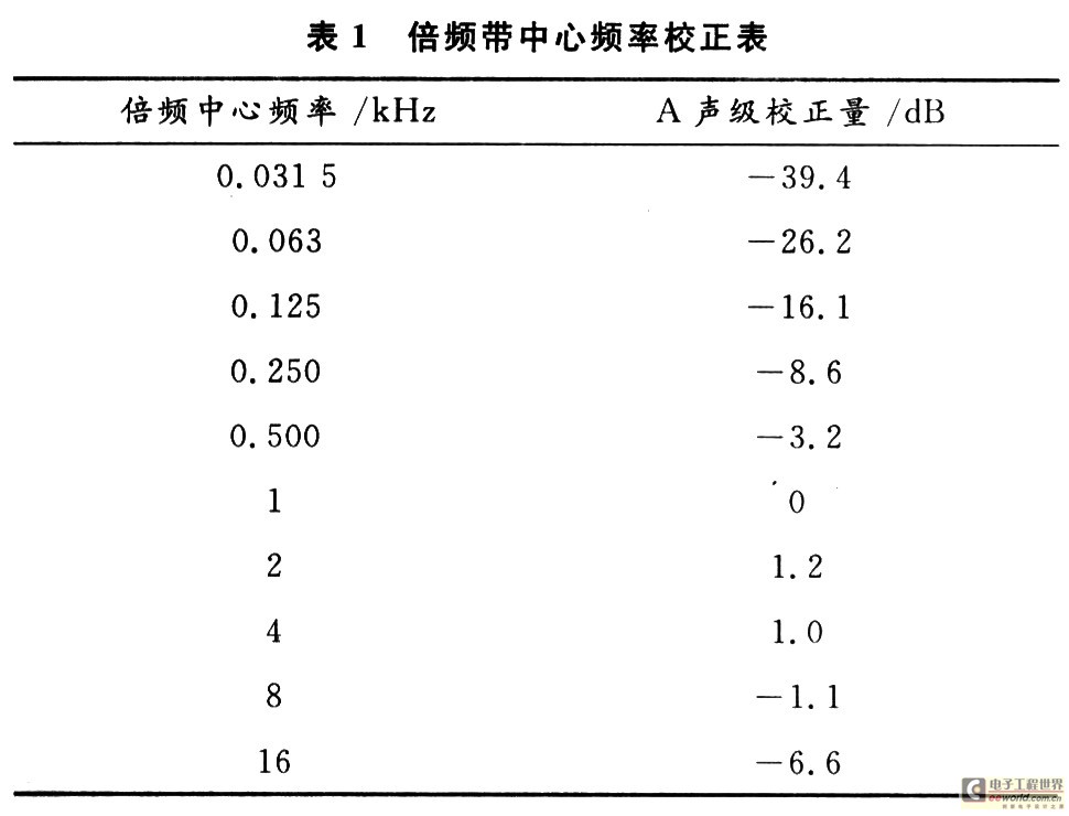

根据人耳列不同频率的响度感觉,在噪声测量中,常用A计权网络测得A声级。表1给出倍频带中心频率与A声级校正量之问的关系。

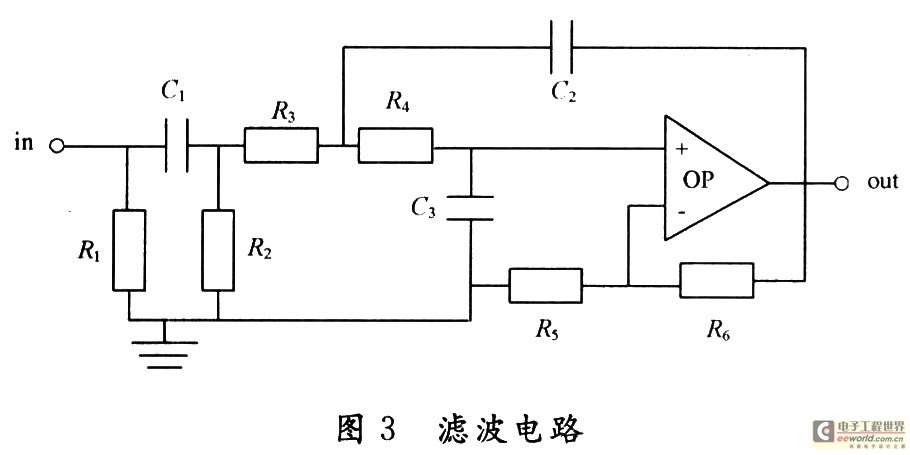

计权网络由无源高通滤波和有源低通滤波两部分构成,精心计算和调试相关外围元件参数,使其幅频特性与A计权曲线相近,电路图如图3所示。
高通滤波器相应参数计算如下:
取C1=10μF,利用等式求得后级电阻R2=100Ω,前级电阻取R1=100 kΩ,以便得到较高的输入阻抗。

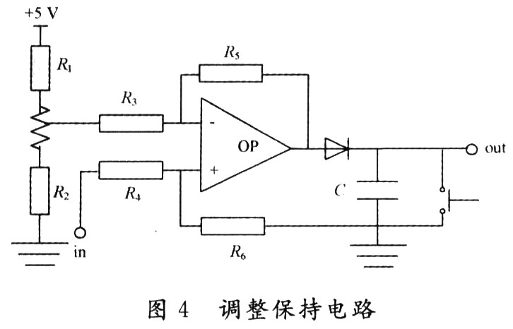

1.4.2 保持电路
为了持续显示测量时间段内的当前最大分贝值,必须采用峰值检波保持电路,如图4所示。
这里采用二极管电容检波电路,电容取470μF,它的充电时间常数小,放电时间常数大,当然在这里还可以利用运放的高输入电阻和低输出电阻进行的优化。当时间计权开关置于“慢”时,仪器可测量一段时间内的最大声级值;置于“快”时,可以对环境噪声进行实时的测量。

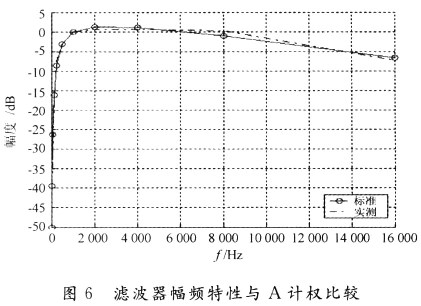

噪声计中最重要的是A计权网络设计,系统采用无源高通滤波器和有源低通滤波器两部分实现。利用II型无源高通滤波电路对输入进来低于1 kHz的电压信号进行衰减,以实现近似于A类计权的响应。低通滤波电路将频率高于20 kHz的信号滤除。采用的二阶巴特沃斯有源滤波电路的幅频响应在通带中具有最大平坦度。

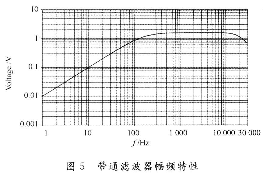

通过Workhench软件对A计权网络仿真得到的幅频曲线如图5所示。由图可知,它对100 Hz以下的信号有较大的衰减,这样符合人耳对噪声信号灵敏度的特点,同时也可滤除20 kHz以上的信号。
测试滤波器的幅频特性和A计权的要求比较如图6所示。测试的输入电压为1V,以1kHz信号为基准。
