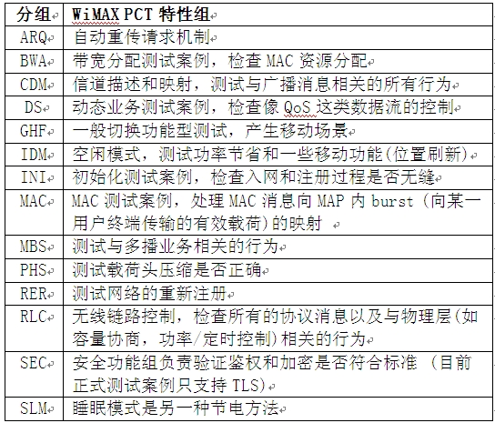

测试方法的文本解释中详细说明了PCT的目标,PCT是由ETSI(欧洲电信标准化学会)起草的。该测试计划覆盖BS或MS/SS在空中接口(R1)将采用的每一条MAC消息。由于时间和成本等方面的实际制约,并非每条消息的每个部分都能得到测试。WiMAX论坛验证工作组将选择最佳的子集在实验室中运行。该子集根据功能性被分成几组,具体见表1。WiMAX论坛在其成员网站上持续刊登所有的测试案例列表和确认状态。
表1: 协议一致性测试(PCT)功能组。

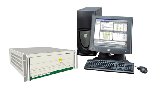

采用专用测试设备,如Aeroflex / AT4 wireless T2230/1 AIME协议测试系统,能够执行上述以及以外的强制性协议验证。运营商如果想在市场上提供高质量的业务,这是必须的,因为他们可以通过书写自己的测试脚本来增加测试覆盖范围。这种模式在CDMA等其他应用领域经常可以见到,如KDDI就采用Aeroflex 6402 AIME测试平台来完成所有的验收测试。而位于西班牙Malaga的WFDCL实验室,也采用T2230/1 CT协议一致性测试系统来执行协议测试,该系统是受WiMAX论坛委托而开发的,具有性能保证。客户可以将在WiMAX论坛验证实验室里进行的测试进行精确再现,而无须试验台上的“最佳样本”。设备供应商可以定制测试设备,来执行各种验证和可扩展的协议测试,从而确保其产品一次性通过验证测试,将成本和上市时间都减到最小。

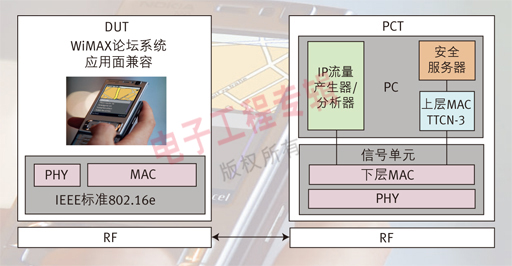

移动WiMAX PCT是WiMAX论坛强制执行的验证,基于经认可的测试平台,例如Aeroflex / AT4 wireless T2230/1。该平台模拟BS(BSE–基站仿真器)对MS/SS进行一致性测试,或者模拟MS(MSE–移动台仿真器)对基站进行一致性测试,见图2。
图2: PCT设备的配置。
例如,当测试MS/SS时,PCT的作用就是一个BSE,是与真实网络连接且正在运作的真正的基站。它允许MS/SS进行同步、漫游和连接尝试。PCT系统与MS交互,就像是一台真正的基站一样,响应所有MS的MAC管理信息和连接尝试,并建立测试程序中规定的初始条件。一份由ETSi 和WiMAX论坛起草的文件定义了针对所有测试案例中DUT的期望行为。当PCT得到目前正在进行测试的消息,便对期望的行为进行验证,具体方法是将一个模版应用在接收到的消息上,对具体数值和范围进行比较。如果接收消息落入特定的时间帧内,与模版匹配并落入期望的值域,那么测试就通过。为了验证设备并被允许使用WiMAX这一品牌,所有测试设备都必须在论坛指定的验证实验室(WFDCL)通过已生效的Category-A(参见WiMAX Forum CRSL的验证要求一览表)。
