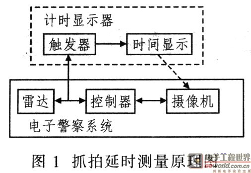

图1给出雷达型电子警察抓拍延时测量原理图。其中计时显示器为专门设计的电子装置,它能够从接收到触发信号开始以毫秒为单位计时显示。
实际测量雷达型电子警察抓拍延时按如下步骤进行:
①计时显示器置于电子警察系统的摄像机拍摄范围内;
②将雷达的检测数据同步发送给计时显示器;
③设定计时显示器的触发电路,在接收到雷达第一个有效数据时,启动时间显示器,开始计时;
④电子警察系统接收到雷达检测数据后,按照其工作流程抓拍,其抓拍的图像包含计时显示器所显示的时间图像;
⑤从抓拍图像中读取时间数值,将该数值再加上雷达输出延时就是电子警察系统整体的抓拍延时时间。

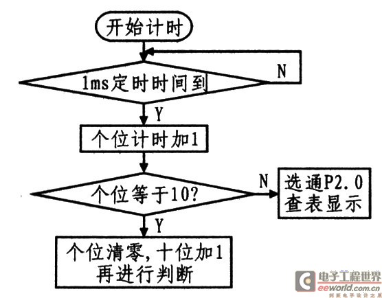

以毫秒为单位进行计时和显示控制,关键是配合拍摄需求的静态显示控制,即3位数字同时点亮。具体过程是:设定单片机定时器初值使其产生1 ms定时中断,1ms定时时间到则相应位计数加1,选通相应使能位(个位对应P2.0,十位对应P2.1,百位对应P2.2),通过查表将相应的数字转换为显示码,当计时时间达到999 ms时停止计时显示。图3给出个位的计时显示控制程序流程。
图3 个位的计时显示控制程序流程
