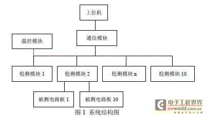

汽车上用的电子设备的可靠工作与优良性能关系者驾驶者的生命安全。车用电子设备出厂前要求对设备内部电路板进行长时间老化测试,以检测电路板在高温环境和各种输入信号条件下,是否仍正常工作。只有经过老化测试的电路板才能出厂。由于需要老化测试的电路板数量巨大,要求该系统能同时老化测试许多块被检测电路板,因此设计了本老化测试系统。整个老化测试由 1个通信模块、 10个测试模块、1个温控模块及上微机软件构成。本老化检测系统的系统结构图如图 1所示。
图 1 系统结构图在本系统中,每个检测模块最多可同时检测 10块电路板,共有 10个检测模块,因此,整个系统在一次老化检测过程可以同时检测100块电路板。检测模块将检测的数据通过 CAN通信送给通信模块,由通信模块通过串行通信发送给上位机,由上位机软件对检测数据进行解析,判断被测电路板的工作状态,显示每一块被测电路板的工作状态,存储每块被测电路板的检测数据,生成历史报表。上位机软件还向操作员提供良好而方便的人机交互界面,操作员通过该界面,可以设置系统老化的时间、温度与测试模式。

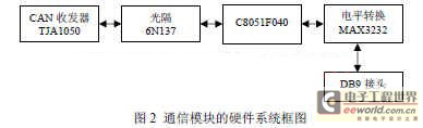

通信模块在老化系统中处于核心地位,它完成两方面的任务:一方面,通过串行异步通信与上位机通信,接收用户通过上位机发来的控制命令,向上位机发送检测的数据。另一方面,通过 CAN通信方式与 10个检测模块及 1个温控模块通信,向检测设备发送命令和采集数据。通信模块的硬件系统框图如图 2所示。

由于 C8051F040集成的是 CAN控制器,要使实现 CAN总线通信,还需要外接 CAN总线收发器,常用的 CAN总线收发器有 Philips公司的 PCA82C250收发器、高速 TJA1050收发器等。本设计采用了 TJA1050高速 CAN收发器,TJA1050具有电磁辐射低、防短路、不上电时对总线无影响等特点。为了进一步提高系统的抗干扰能力,C8051F040的 CAN控制器引脚CANTX、CANRX和收发器 TJA1050之间并不直接相连,而是通过由高速光耦 6N137构成的隔离电路后再与 TJA1050相连,这样就可以很好的实现了 CAN总线上各节点的电气隔离。增加隔离电路虽然增加了节点的复杂性,但它却提高了节点的稳定性和安全性。此外,为避免信号反射,导致通信的可靠性与抗干扰能力下降,甚至无法通信,因此,在 CAN总线的两端需要加有 2个 120欧姆的总线阻抗匹配电阻。由于 C8051F040的端口电压为 3.3V,串行通信电路采用的电平转换芯片为 MAX3232。
