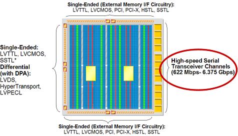

图1是一个典型FPGA的提供的各种高速接口。对于这些速度从200M到高达10G的高速总线,信号完整性的测试和分析是保证设计成功的基础和关键。
图1 典型FPGA的提供的各种高速接口

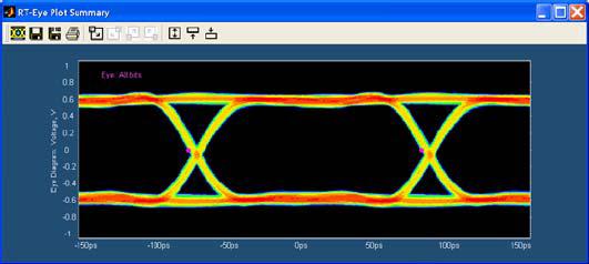

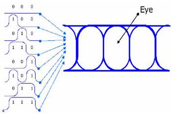

2. 高速串行总线眼图测试
对于采用内嵌SERDES电路的FPGA芯片,其高速串行信号进行测试和验证,最基本的工具是通过示波器进行对其眼图测试。因为眼图能够非常直观的反映一条被测信号路径上的整体信号质量问题,包括信号的抖动量大小(眼宽)以及幅度的大小(眼高)等重要信息。图2是一个高速数据信号的眼图形成的过程。
图2 眼图的形成过程
从眼图的形成过程可以看出,一个NRZ编码的高速数据无论传输何种码流,都可以看作一个重复信号,经过一定时间和样本数的累计,它反映整个传输链路上的总体信号质量。

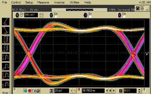

当示波器系统不能提供足够的系统带宽时,它会衰减对高速信号的高次谐波分量。测试结果除了引入由于示波器带宽不足导致的码间干扰(ISI),电压幅度的异常(过冲和衰减),还会导致抖动量过大,最终眼图模板测试的错误或者测试容限的减小,无法真正反映信号完整性问题。图3 分别是泰克TDS6154C 15GHz带宽和传统DSO 13GHz带宽实时示波器对一个FPGA器件提供的的6.25Gb/s高速数据进行的眼图测试结果比较。图中上半部分显示的眼图有很好的对称性,上升和下降时间更快,信号抖动量很小,真实的反映信号的真实特性。
由于13GHZ的DSO示波器系统带宽不足,无法捕获信号的五次谐波分量,图中下半部分的测试结果反映出眼图上升时间过慢;同时测试的眼图还存在明显的过冲和震铃,测试仪器导致的抖动也掩盖的信号的真正抖动大小。
图3 高速串行数据测试比较(上图为泰克TDS6154C示波器测试结果)

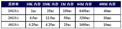

当使用实时示波器对于FPGA信号进行信号完整性测试时,利用一次采集的数据构建眼图,所以除了示波器硬件带宽和高速采样率外,采集的数据量的大小非常关键,这样对示波器的高速采集内存就有了更高的要求。下图是在高采样率下,不同高速内存容量下一次捕获的数据量的大小。

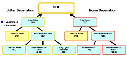

针对FPGA提供的各种高速串行信号,传统的采样示波器配合抖动分析软件针对FPGA中的高速串行信号能够进行抖动的测试,测试结果的分离,后期的抖动原因的定位和分析,以及水平时间分量上的BER分析。但是,对于导致BER的另一个主要原因,即串行信号中的噪声分量,没有一个彻底的测试和分析方法。图4显示了对于一个高速串行信号的抖动分量和噪声分量影响BER的过程。
图4 抖动分量和噪声分量的分解

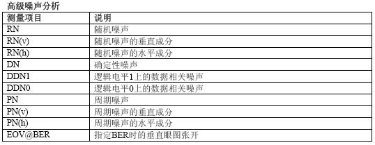

从事FPGA器件的设计和应用,以及背板的设计和制造的公司在开发基于超高速串行数据标准的产品时需要最高精度的抖动分析,噪声分析以及完整的BER眼图信息。泰克CSA/TDS8200系列采样示波器 (Sampling Oscilloscope)测试眼图时,除了传统的眼图和抖动测试外,泰克80SJNB抖动和噪声分析软件提供了对于设计人员和调试人员更有价值的抖动、噪声、BER分析功能。

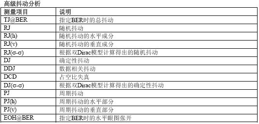

80SJNB不仅能够得到高精度的眼图测试结果,还能够通过分隔抖动和噪声,加快了识别水平和垂直眼图闭合原因的速度。由于它能够以独特的视角查看抖动和噪声的构成成分,80SJNB可以高度精确全面地推断BER及分析眼图轮廓。在把抖动、噪声和BER分析与8000系列的模块化灵活性、完善的性能和信号保真度结合在一起时,您可以获得理想的下一代高速串行数据设计检验和一致性测试解决方案。下表列出了80SJNB软件配合泰克CSA/TDS8200系列示波器得到的抖动和噪声分析结果。

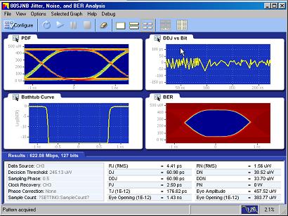

80SJNB软件除了能够得到每一个抖动和噪声分量的精确结果,针对设计和测试人员还提供了各种图形显示进行更细致的信号完整性分析。例如,抖动和噪声成分概率分布, 频谱分布, 数据相关抖动和噪声与位的关系, 数据码型波形, 抖动和噪声浴缸曲线, BER概率图, BER轮廓图, 概率分布眼图。图5是得到的分析结果。
图5 80SJNB软件得到的分析结果
