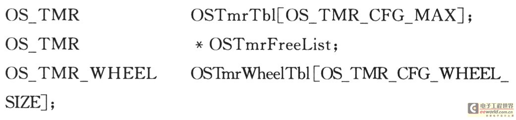

OSTmrTbl[OS_TMR_CFG_MAX]:以数组的形式静态分配定时器控制块所需的RAM空间,并存储所有已建立的定时器控制块。
OSTmRFreeLiSt:为空闲定时器控制块链表头指针。空闲态的定时器控制块(OS_TMR)中,OSTmrnext和OSTmrPrev两个指针分别指向空闲控制块的前一个和后一个,组织了空闲控制块双向链表。建立定时器时,从这个链表中搜索空闲定时器控制块。

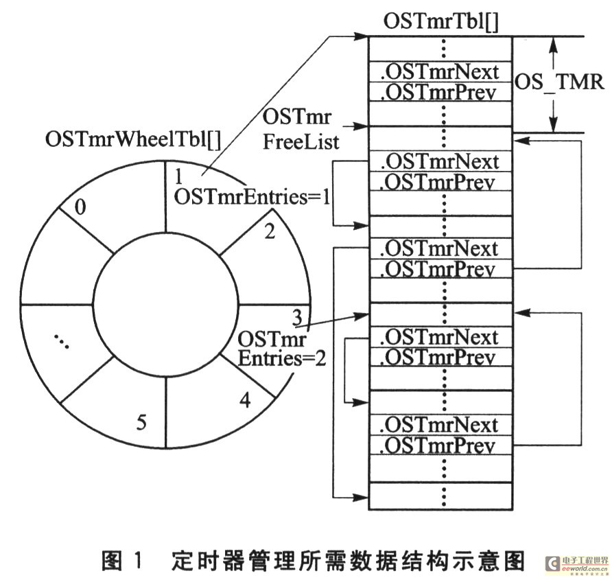

OSTmrWheelTbl[OS_TMR_CFG_WHEEL_SIZE]:该数组的每个元素都是已开启定时器的一个分组,元素中记录了指向该分组中第一个定时器控制块的指针,以及定时器控制块的个数。运行态的定时器控制块(OS_TMR)中,OSTmrnext和OSTmrPrev两个指针同样也组织了所在分组中定时器控制块的双向链表。定时器管理所需的数据结构示意图如图1所示。

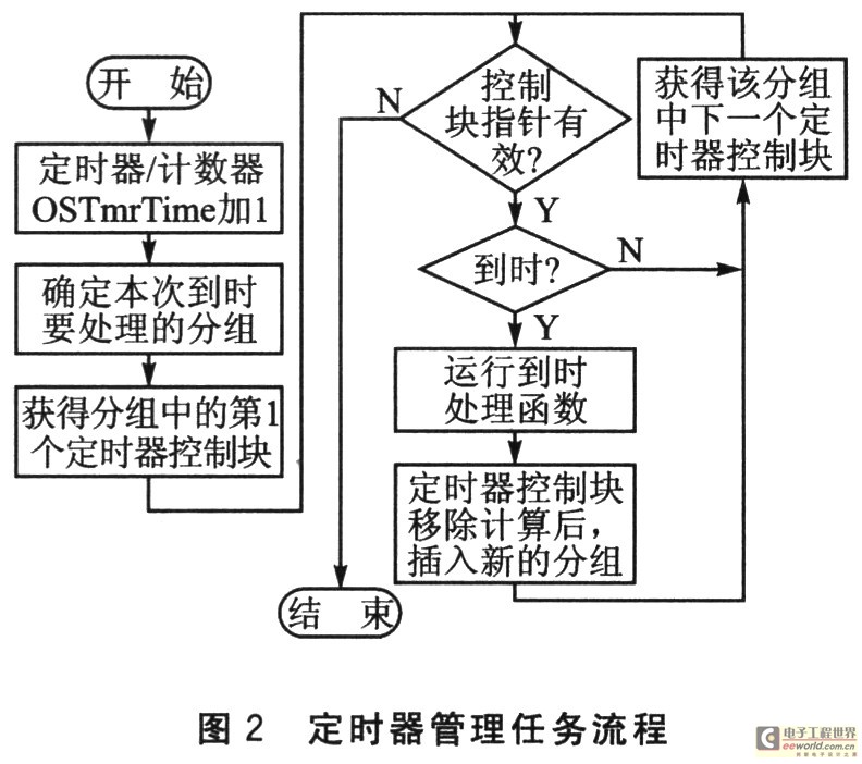

信号量唤醒定时器管理任务,计算出当前所要处理的分组后,程序遍历该分组中的所有控制块,将当前OSTmr-Time值与定时器控制块中的到时值相比较。若相等(即到时),则调用该定时器到时回调函数;若不相等,则判断该组中下一个定时器控制块。如此操作,直到该分组链表的结尾。定时器管理任务的流程如图 2所示。OS_TMR_CFG_WHEEL_SIZE的取值推荐为2的N次方,以便采用移位操作计算余数,缩短处理时间。

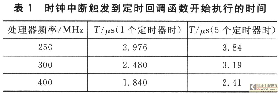

在CPU运行频率固定的情况下T1和T3的执行时间是相对固定的,而且一般为汇编语言实现,运行速度也较快。而T2和T4的时间会随着任务和软件定时器数量的增多有所增加。测试时定时器定时值随机选取。表1中的时间为不同处理器频率下,定时器个数为1和5时观测到的最大值。其中,T=T1+T2+T3+T4。
由测试数据可知,若有定时器到时,则经过几个μs的延时,定时器回调函数就可以执行。与ms级的定时最小分辨时间相比,其抖动对到时准确性的影响是非常小的。随着处理器频率的提升和处理能力的加强,这个抖动时间还可以进一步缩小。第2种抖动情况如图4所示。

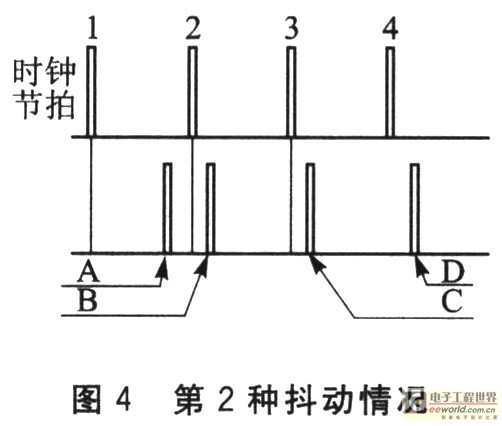

当下一个时钟节拍快到来时(如图4中A时刻),一个定时器被开启了。因为系统能分辨的最小时间即时钟节拍的间隔时间,所以定时器开启时记录的当前时钟节拍数为1,假设定时器的定时值就是一个时钟节拍间隔。定时器开启后,第2个时钟节拍马上就到了,由情况1的分析可知,这个定时器的回调函数很快就会被执行。 B时刻表示这个定时器回调函数第一次执行。C、D时刻为回调函数的第2次与第3次执行时刻,这两次到时是比较准确的。
因此,定时器从开启到回调函数开始执行的时间与定时值相比是有较大抖动的。若此时的时钟节拍间隔为5 ms,则这个抖动的误差最大即5 ms。这种情况下的抖动只能通过提高每秒的时钟节拍数来减小。因此,在数据采集或其他定时器的应用中,要留意定时器开启后第一次到时的处理,以免进行错误的判断。

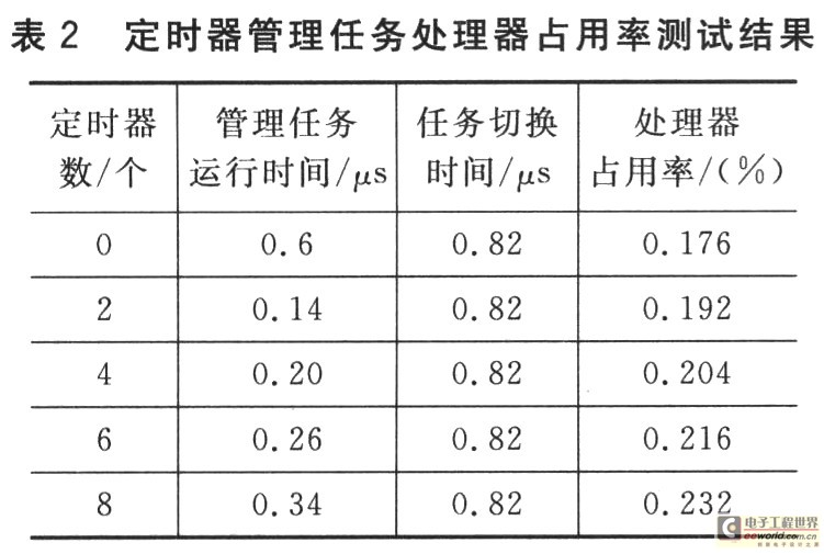

当某一时钟节拍到来时,假设这一时钟节拍下无定时器到时,即“到时定时器回调函数执行时间”和“定时器控制块移除与再插入时间”为0。若当前系统中所创建的定时器正好在同一个分组中,则管理任务须对每个定时器的到时值进行比较,此时为无定时器到时时定时器管理任务对CPU的最高占用率。测试中,将定时器的到时值设定为8的倍数加1,在main()函数中静态创建。使所有定时器控制块在同一分组中,当OSTime也是8的倍数加1时,就形成了无定时器到时时定时器管理任务的最坏运行情况。
测试环境为:ARM9(400 MHz),定时器最小分辨时间为5 ms(该值作为计算时的“CPU运行时间”),硬件计时器的最小分辨时间为0.02μs。读硬件计时器计算时间,测试结果如表2所列。
由测试数据可知建立定时器数为8时,处理器占用率远小于1%。每增加一个定时器,定时器管理任务的运行时间约增加6.5μs,处理器的占用率约增加0.01%,任务的切换时间不变。这是在构建的极端情况下测试的,实际应用中的时间要小于这个值。
