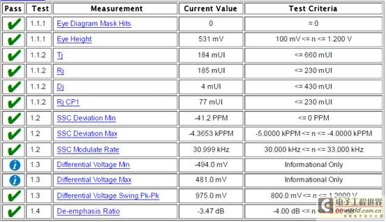

对于USB3.0的Transmitter测试,为了测量到5次谐波,需要带宽12.5GHz以上的示波器,力科的SDA813Zi带宽 13GHz,采样率40GSamples/s(最高可达80GS/s),配合USB3.0一致性测试软件QualiPHY、眼图医生软件和测试夹具,可以快速完成USB3.0的发送端Compliance测试和调试分析。QualiPHY软件可以使USB3.0发送端的各项测试自动化,并生成多种格式的测试报告。在QualiPHY的USB3.0测试软件中,包括差分电压摆幅测试、去加重比值测试(De-emphasis ratio test)、眼图和抖动测试、扩频时钟测试(Spread Spectrum Test),图1所示为报告中的整体测试项目概览,列出了测试项目对应的Spec的条目,测试项目的名称,当前测试结果,测试判定条件等。

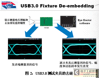

在发送端测试中,通常需要消除USB3.0的测试夹具引入的损耗和反射。如下图1所示为USB3.0发送端测试示意图:夹具插到待测试芯片的USB口,夹具上通过PCB的传输线USB口引出到4个SMA连接头(USB3的TX和RX各两个),然后用SMA接口的同轴电缆连接到示波器。由于夹具上的连接器、过孔、传输线等会使信号发生衰减、色散或者反射,导致示波器测量到的信号有所恶化。力科的眼图医生软件包括了夹具去嵌功能,只需输入夹具的S参数模型文件(可由VNA或者TDR测量得到),即可计算出没有夹具时测量到的信号的波形与眼图。如图2左下部分所示为示波器测量的USB3.0信号去嵌后测量到的眼图,图1右下部分是示波器直接测量到的眼图(即未作夹具去嵌的眼图),相比后者,前者的上升下降沿更陡峭,眼轮廓清晰,眼张得更开。从这个比较图中可以看到力科的去嵌技术可以消除测试夹具的负面作用。使用夹具去嵌功能后,可以更加准确的测量电压摆幅和去加重的比值。
图1: 力科一致性测试软件QualiPHY产生的报告一部分

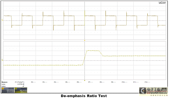

3 去加重比值测试
为了把5Gbps速率的数据传送较远的距离,USB3.0的发送端使用了去加重技术,这项测试可以测量DUT的去加重程度是否满足规范要求(要求在-3dB到-4dB之间)。测试时DUT发送出CP7码流,CP7码型由50-250个连续的1和50-250个连续的0重复交替组成,而且是添加了去加重的信号波形。图3为某USB3.0芯片的去加重测量结果,该芯片采用了-3.47dB的去加重。
图3:某USB3.0芯片的去加重比值测量

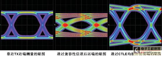

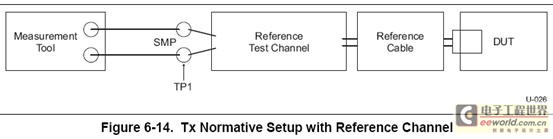

在USB3.0的TX的眼图和抖动测试中,测量的是待测试信号经过参考测试信道后TP1点的眼图和抖动。如下图4中的Reference test channel即为参考测试信道,在规范中定义了long channel、short channel和3米电缆三种参考测试信道。如果使用long channel或者较长电缆,信号到达接收端时衰减比较大,眼图已经闭合,USB3.0芯片接收端使用了CTLE均衡器对信号进行均衡后(CTLE均衡器介绍见本文最后一部分),信号眼图的质量将大大改善,所以要求测试仪器分析出CTLE均衡器处理后信号的眼图和抖动。
图4:USB3.0的TX的眼图测试点(来自USB3.0规范)
如下图所示,左边的眼图是靠近TX近端测量到的眼图;中间的眼图是通过兼容性信道(参考测试信道)后测量的眼图,可见眼图的张开程度较小,抖动较大;右边的眼图是仿真CTLE均衡后的眼图,可见眼高和抖动都得到改善。
图5:USB3.0的Transmitter测试在近端、远端和均衡后的眼图对比
眼图和抖动测试中信号源需要发出特别的测试码型,对于眼图测试,需要CP0码型(扰码的D0.0),对于抖动测试,需要CP0码流或者CP1码流(D10.2),前者用于确定性抖动Dj的测量,后者用于随机抖动Rj的测量。眼高必须从连续的1百万个比特叠加的眼图中测量,力科SDA813Zi示波器完成1百万比特的眼图仅需2秒,速度是同类示波器的10-50倍以上。抖动为10e-12误码率时抖动的峰峰值(即总体抖动Tj)。

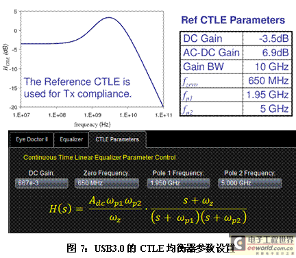

6 USB3.0使用的CTLE均衡器
Continuous Time Linear Equalization均衡器(简称CTLE)即连续时间线性均衡器,是一种常见的线性均衡器,在USB3.0芯片的接收端中使用了CTLE均衡器。 USB3.0的速度高达5Gbps,当USB电缆较长时,RX端眼图很可能已闭合,这时分析眼图与抖动是没有意义的。使用力科眼图医生的CTLE均衡仿真后,对均衡后信号测量眼图与抖动指标,可以精确的验证其性能。结合力科的信道仿真功能,直接测量USB3.0的TX,可以迅速评估不同的信道是否需要均衡或者均衡后信号的性能指标如何。
USB的官方组织规定了USB3.0使用的CTLE均衡器的参数,如下图7左上部分为均衡器的频响,右上方的表格是均衡器的参数,下方是力科示波器中集成了USB3.0的均衡器参数,可方便调用。
