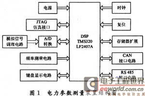

该测量装置以DSP芯片TMS320LF2407A为核心,主要由模拟信号调理电路、A/D转换电路、频率测量电路、键盘显示电路和通讯接口电路组成,完成对三相电压电流和频率的精确测量,通过DSP实现FFT算法,计算出三相有功功率、无功功率、功率因数和电能,还可以进行16次谐波分析。装置结构图如图1所示,图1中A/D转换器采用带有同步采样保持器的高速多通道14位数据采集芯片MAX 125,它带8通道的多路开关和8路输入通道,其采样电压的范围是-5~+5 V,转换时间为3μs。

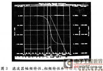

(2) 按[V]键打开窗口;用[T]键选择要查看的选项;[Enter]显示滤波器效果图,查看其幅频特性、相频特性和传输延时特性(见图3)。可以看出,其波形在通带内平直,阻带内陡降,符合对滤波特性的实际要求,并且下降速度可达-80 dB/10倍频频。若效果不理想,必须返回到前面,重新修改参数,直到满意为止;

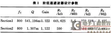

该4阶低通滤波器的设计参数如表1所示。
由于表1中所列的电阻值是由软件计算出来的,不一定能够买到,所以要进行标准化设计。大多数设计采用对电阻值进行取舍的标准化方法,这种方法在 5%的误差范围内虽然对滤波器的频谱影响不至于太大,但仍然不够精确。因此本设计采用将计算出的电阻值进行拆分组合的方法,即由几个实际存在的电阻值共同组成计算出来的电阻值,这样就减小了由于对电阻值进行取舍所带来的误差。如第一组二阶滤波器的外接电阻R1的理论值是445.625 kΩ,但实际并没有这样的电阻,这里由电阻R1A1(430 kΩ),R1A2(15 kΩ)和R1A3(620)的串联结果得到理论上的R1值,低通滤波器电路如图4所示,每组滤波器的R1,R2,R3和R4的具体值如图4所示。
