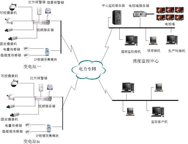

变电站遥视系统整体示意图如下所示:
下面介绍整个系统组成:
前端监控现场根据变电站具体情况安装相应数量的摄像机,以及相应的报警器(比如红外报警器、烟雾报警器等),把摄像机视频线缆、控制线缆等都连接到网络视频服务器上,根据网络视频服务器的不同,每个视频服务器可以连接1-16个摄像机。网络视频服务器有网络接口,可以直接连接到交换机上,把图像及相关数据传送到网络上。假如变电站有相关温湿度、电压电流等部分模拟量需要监控,可以配置IP数据模块(内置RJ45网络口,直接连接网络)和相应的温湿度传感器和电量传感器,可以把相关数据传输到监控中心。
在电业局调度监控中心配置一台中心监控服务器,安装变电站遥视系统中心服务器管理软件,负责管理前端所有摄像机,所有视频服务器,同时管理后端所有上网监控用户。领导及相关值班人员只需要用IE浏览器访问中心监控服务器,获得授权后即可监控前端摄像机以及获取相关数据。
还可以在调度中心配置电视墙服务器,根据视频输出路数不同配置不同数量的电视墙解码卡,直接解码输出模拟视频信号,送到电视墙显示出来,可以通过电视墙软件任意进行图像的切换显示。
根据组网方式分为变电站监控现场、传输网络和调度监控中心三个主要部分,下面分别加以介绍。
变电站监控现场
变电站现场监控设备主要由视频服务器、摄象机(防护罩、摄象机、镜头、支架)、报警器、网桥、网络交换机、数据模块、稳压电源(可选)等主要设备组成。主要完成图像的采集、编码和传输、摄象机的控制和报警数据的输入/输出工作。
在变电站室外场区根据具体情况安装一个到数个室外可控球型摄像机(可控摄像机需要配置相应的云台镜头解码器),室外球型摄像机保护性好,可以有效的防雨除霜,而且可以可带加热器和风扇,自动加热、自动排风,云台可以上下左右的转动,并且镜头可以拉远、拉近,可以大范围地监控场区,并且可以监控主变压器、大门等地。一般安装在房屋的高处或电线杆的适当地方。
在主控室可以采用带变焦的室内可控摄像机,可以大范围的扫描主控室的情况,而且可以对主控室的仪表盘等进行特写,可以比较清楚地看到仪表盘上的读数。
在高压室等其他设备间,可以安装相应个数的固定摄像机,对重点部位进行观察。
对重点部位可以安装相应的报警器,包括在设备间室内安装烟雾探测器、温湿度传感器,在设备间或主控室门口和窗边安装红外双鉴探测器、门磁开关等。
在变电站四周考虑防盗的需要,可以考虑配置相应的红外对射探测器,一旦有人翻越围墙,阻断红外线传输,报警器就报警,同时视频服务器可以自动录像,假如联动摄像机,可以自动转动摄像机对准报警处。
考虑到设备供电的安全性,可以给监控设备配置稳压电源或UPS不间断电源,可以考虑配置相应的视频线控制线防雷器。
前端摄像机的视频信号通过嵌入式网络视频服务器压缩成数字信号,结合其他数据信号统一打成IP数据包,通过视频服务器的RJ-45以太网口直接送到变电站的交换机上,交换机再连接2M以太网桥转换成2M E1专线信号传输到监控中心去。
