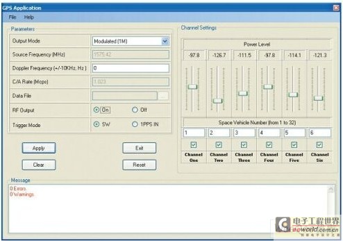

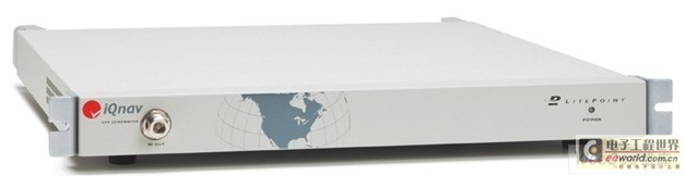

具有多普勒频移特性的频率偏移、功率电平精确可调的多卫星信号仿真方案,已经成了GPS系统测试方案的迫切需求。LitePoint公司意识到了这类需求,使用基于软件无线电(SDR)技术,创建了仅使用一个VSG信号源的测试仪,该测试仪以较低的成本提供了6通道同步卫星信号仿真。
这样的测试仪(我们将之命名为IQnav)能执行灵敏度测试和定位测试。更值得称赞的是,通过创新地使用6通道,这款测试仪可以在一次扫描过程中测试6种不同功率电平而无需逐次测试。
不仅如此,该系统通过更轻松地确定设置线路损耗值,解决了系统测试的准确度问题。通常情况下,当信号低至-130dBm时,要准确测试和计算出夹具和电缆的损耗是极其困难的,功率计通常也不能测量如此低电平的信号。而传统方案只能提供调制信号,而调制信号又很难用功率计进行准确的测量。
相比而言,IQnav提供-60dBm的连续波(CW)信号,该连续波信号允许标准功率计测量被测器件(DUT)上的输出功率,这样就能计算出(电缆和夹具等)系统损耗,例如将测量到的DUT上的输出功率减去-60dBm。在-60dBm的衰减系数将实质上等于在-130dBm的衰减系数。因此,你可以轻松地校准设置,补偿连接器和电缆的损耗并确保测量的准确度。

通过创新的设计,LitePoint公司提供6通道测试系统的IQnav,而且其售价约为单通道测试装置的价格。它只有一个RF端口,可以直接连接到设备(传导测试),或连接到天线(辐射测试)。这款测试仪的准确度和稳定度远远超过指标的要求。即使是未经培训的用户,也将发现其图形用户界面非常直观易用。
