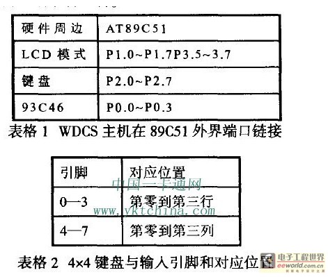

WDCS主机硬件架构主要是以8051单片机作为中央控制器。外加4x4键盘、LCD显示屏和EEPROM
93C46密码存储器、继电器等周边元件,以作为WDCS主机的I/0装置与密码设定。当使用者从4x4键盘输入用户名和密码,8051执行指令并与EEPROM 93C46检验用户输入的信息是否正确,进而通过继电器的功能来控制开门或者关门的动作,并将信息的结果传到LCD与WDCS服务器。
AT89C51是美国ATMEL公司生产的低电压,高性能CMOS8位单片机,片内4 kB可重擦写的只读程序存储器(FPEROM)和128 B的随机存取数据存储器(I认 ,兼容标准MCS51产品指令系统,32个可编程I/0口,2个l6位定时、计数器,6个中断源,可编程串行UART通道。表格一为WDCS主机在89C51各个外界端口连接。在4x4键盘原理是利用列固定输出与行读入的电压值,来当作该键键值。如当某一个按键被触发时,所对应的行跟列会导通,列固定端输出低电位,然后再去读回行的电压值,哪一行的电压值低,表示该键被按下,解码的公式为按键值=列×4+行。表格2为4x4键盘的输入引脚和对应位置。在EEPPROM93C46作为存储密码,并且在电源消失后仍要能记录。

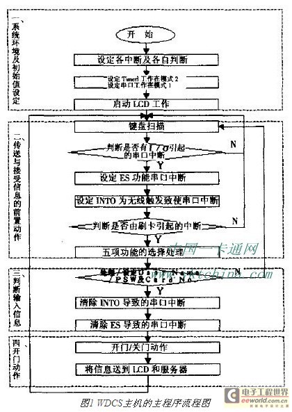

WDCS的软件架构。也将分为三个部分来说明。第一部分为WDCS主机主体架构,第二部分为WDCS服务器与WDCS主机的控制架构。第三部分为WDCS服务器与WDCS客户端的通讯架构。使用汇编语言作为开发WDCS主机主体架构的开发语言。流程图如一。
图1 WDCS主机的主程序流程图WDCS的基本架构分成四步。第一步是基本的系统运作,包含系统环境及初始值设定等。第二步是计时器发生中断。负责传送或接收信息。第三步是判断输入输出的信息是否正确。第四步是负责开门动作。

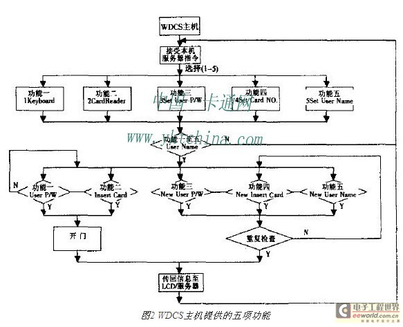

输入方面该系统提供4x4键盘作为输入设备,包含9个数字键、2个方向键、3个功能键,使用者可使用这些键选择功能表单。以及输人与修改用户名和密码,并控制继电器做开门关门的动作,进而达到门禁的目的。如图二所示,WDCS主机提供了五项功能的选择:Keyboard主要功能是让用户经由终端键盘或者本机键盘输入密码。首先以方向键选择到Keyboard后按下Enter键,在输入User Name和Password,如输入正确则开门,并送回信息到LCD显示屏与WDCS服务器,如输入错误系统会分别要求重新输入。CardReader功能是让用户经由读卡头刷卡输入密码。首先以方向键选择到CardReader后安下Enter键。在输入User Name和Card.如输入正确则门禁会打开。并回送讯息到LCD显示屏与WDCS服务器。如输入错误系统分别会要求重新输入和重新刷卡。Set User P/W(Password)功能是修改使用的密码。首先以方向键选择到Set User P/W后按下Enter键,在输入User Name.如果正确则继续输入New User P/W和再输入确认New User P/W一次。如输入无误则成功更改新的密码并回送信息到LCD显示屏与WDCS服务器。如输入错误系统分别会要求重新输入User Name和Set New User P 。Set CardNo.功能是让用户设定新卡号码,首先以方向键选择到Set CardNo. 后按下Enter键。再输入UserName. 如果正确则继续输入New Card No.和在刷入确认New Card No.一次,如刷入或刷入错误。系统分别会要求重新输入User Name和重新Set CardN0_o最后Set User Name功能是设定用户的名称,首先以方向键选择到Set User Name后按下Enter键。再输入User Nam e.如果正确则继续设定New User Name和再输入确认New User Name一次。如输入无误则成功设定New User Name并回送信息到LCD显示屏与WDCS服务器如输入错误系统分别会要求重新输入User Nam e和Set New User Name。
图2 WDCS主机提供的五项功能第二部分是WDCS服务器与WDCS主机的控制建构。首先将WDCS主机启动。然后WDCS服务器开启已安装服务器版本程序。并启动RS232口连接到WDCS,即可下达指令与输入User Name和User Password.在WDCS主机即会回传成功登入或者错误信息到WDCS服务器。
