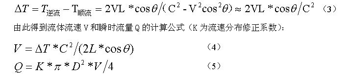

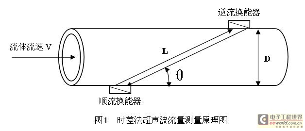

以使用较多的时差法超声波流量计为例,通过分别测量超声波在流体中顺流和逆流的传播时间,利用流体流速与超声波顺流逆流传播时间差的线性关系计算出流体的实时流速,进而得到对应的流量值。
如图1所示,超声波在静止流体中的传播速度用C表示,则顺流和逆流的传播时间分别为:
其中 包含换能器的响应时间、电路元件造成的延时等。由于顺流和逆流路径的一致性,顺、逆流的 是一样的。顺、逆流传播的时间差为:

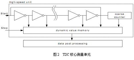

如图2所示,TDC核心测量单元对START和STOP脉冲之间的时间间隔进行测量。每个门电路的传输延时典型值是65ps,TDC核心测量单元通过计数在STOP脉冲到来之前START信号通过的门电路个数来获得START与STOP信号之间的时间间隔。TDC-GP2芯片内部通过特殊的设计和布线方法来保证每个门电路的时间延迟严格一致,但这个时间延迟是会随供电电压和温度而变化的,因此TDC-GP2设计了一个参考时钟用来对门电路的延时进行校准,同时这个参考时钟也会在被测时间较长时参与时间测量。

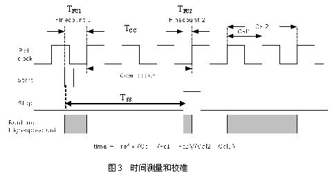

由于TDC核心测量单元是对电信号通过的门电路个数进行计数,因此受计数器容量的限制它的时间测量范围是有限的,最多可测到1.8us,对于被测时间超过这个范围的应用,TDC-GP2则采取参考时钟测量和TDC核心测量单元相结合的方式来完成。如图3所示,TDC核心测量单元只测量TFC1和TFC2,而TCC则通过数参考时钟的周期数来完成测量,待测时间TSS便可通过如下计算获得:
每次测量完成后TDC-GP2可以自动对门电路的延时做校准测量,如图3中的Cal1和Cal2,TDC核心测量单元对参考时钟的周期进行测量,而参考时钟的周期是已知的,因此由测量结果可反推出来精确的门电路延时。以上的计算、校正都是TDC-GP2自动完成的,最终经过校正的测量结果将以参考时钟的周期为单位给出,以方便用户计算。
TDC-GP2的低功耗特性
TDC-GP2创新的测量机制决定了其低功耗的特性。从图3中可以看出,TDC-GP2在进行时间测量时,其耗电较大的核心测量单元并不总是在工作,它仅仅用于测量START信号上升沿到下一个参考时钟上升沿的时间(TFC1),以及STOP信号上升沿到下一个参考时钟上升沿的时间(TFC2),而中间大量的时间测量是由数参考时钟周期数来完成的。TDC核心测量单元工作时的耗电为15mA,非工作时的耗电小于150nA。由于TDC核心测量单元的工作时间在一次测量中所占时间比例极小,而且在管道流量测量中每次测量的时间一般为微秒级,因此TDC-GP2的平均功耗能达到极低的水平,以每秒钟测量两次为例,平均功耗能做到小于2uA。

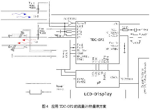

使用TDC-GP2的超声波流量计方案相对于使用分立元件或者FPGA的超声波流量计方案,大大简化了硬件电路设计,只需搭配MCU和简单的比较器、模拟开关元件就可完成控制和时间测量回路的设计。该方案使电路设计得到简化的同时大大缩小了设备的PCB面积,使设备的生产、维护也更加方便容易。
TDC-GP2还带有两路温度测量功能,可直接接PT1000或PT500热电阻进行温度测量,这为热量表的应用提供了集成化的解决方案。
