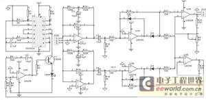

图1 液位检测系统原理图

根据对系统的分析,设计的液位检测系统原理图如图1所示。基准5V电压由SG3524芯片16脚输出,R1和R2起分压作用,为引脚2提供2.5V电压;电阻R8起限流作用,防止LD过电流;运放U6A起PI调节作用;C5和C6起隔直流作用,从而使信号变为标准方波信号,经U3A和U3B线性检波后转换为直流电压信号。该信号并使其中一路电压信号经U4A放大后输出;U4B对两路电压信号进行加法运算后反馈至PI调节器U6A的反相输入端,用于对激光强度进行调节。
激光频率调制
采用SG3524芯片对激光频率进行调制,激光频率f由电阻R3和电容C1决定,f=1.18/(R3×C1)=1.18/(24K?×0.1?F)≈500Hz;引脚2的电压V2=R2/(R1+R2)×VREF=2.5V;SG3524输出方波占空比=V2/VREF×100%=50%。
激光强度反馈调节
运算放大器U6A及外围元件组成PI调节器,其同相输入端接基准5V电压。由于R5=R6,因此U6A可将反馈电压(V1+V2)控制在10V,并驱动调光三极管T1。T1的作用相当于动态可调电位器,用于对LD回路的电流作自适应调节,使(V1+V2)的值维持恒定。T1一方面可对PSD暗电流进行补偿,消除了对测量的影响,提高了检测精度,另一方面保持了激光强度的恒定。
信号处理
由于PSD位置信号以?A级电流形式输出,所以在初级采用了运算放大器U1来构成电流-电压转换电路。PSD作为内阻较低的电流源,其初级放大器不仅要有较低的偏置电流特性,而且要求输入噪声电压和零漂移电压都比较小。基于这些考虑,U1选用了低温漂高输入阻抗运算放大器OP27。本设计中R11>>R9+R10,直流信号通过(R9+R10)进行反馈;R9、R10、C3构成低通滤波器,其时间常数T1=(R9//R10)C1=50K?×10?F=500ms,激光频率f=500Hz,调制光周期T0=1/f=2ms<T2>T0,故调制光信号能通过C5,而干扰信号(50Hz)不能通过C5。
经上述分析,把LD的频率调制为500Hz后,再加上后续电路的处理,可有效抑制照射到PSD上杂散光和50Hz干扰信号对检测的影响,大大提高了系统对环境的适应能力。
