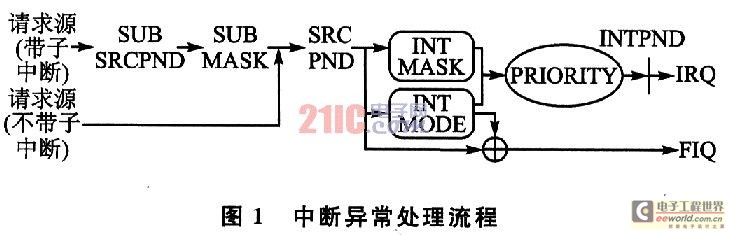

每个寄存器在中断处理流程中所扮演的角色是不同的,中断流程如图1所示。

S3C2410A的触摸屏是带子中断的内部中断。当中断发生后,SUBSRCPND相应位置1,如果没有被INTSUBMSK屏蔽,那么SRCPND相应位置1,如果没有被INTMSK屏蔽,就进一步设置INTMOD。这里采用IRQ中断方式,所以SRCPND可以有多位置1(FIQ只能有1位),经过PRIORITY选出一个优先级高的,然后把INTPND相应位置1(只能选出1位),进入IRQ,让CPU处理。

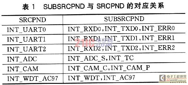

首先必须弄清楚SUBSRCPND与SRCPND之间的关系,几个SUBSRCPND可能对应同一个SRCPND。经过不断总结,得出的对应关系如表1所列。从表中可知,触摸屏要用到SUBSRCPND中的INT_TC位,即SUBSRCPND。这里定义变量:

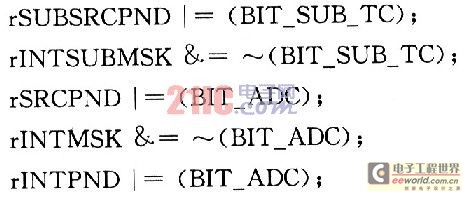

INTMOD与PRIORITY采用默认设置。因此,可以把触摸屏的中断过程写为:

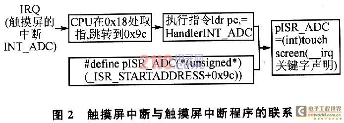

首先使能ARM芯片的中断向量。当有IRQ中断到来,CPU会自动到0x18地址处取指。0x18处的指令是CPU根据中断源算好的。这里触摸屏的中断INT-ADC来了,那么0x18处的指令就是跳转到地址0x9c处。然后就执行“ldr pc,=HandlerINT_ADC”这条指令。这条指令的执行结果就是跳转到“HandlerINT_ADC”处执行。
那么“HandlerINT_ADC”处又是什么指令呢?从访问绝对地址的内存位置“#define pISR_ADC(*(unsigned*)(ISR_STARTADDRESS+0x9c))”可知,“HandlerINT_ADC”处的地址就是_ISR_STARTADDRESS+0x9C。
上述语句把无符号整数_ISR_STARTADDRESS+0x9c强制转换为指针,指向RAM,通过语句“pISR_ADC=(int)touchscreen;”对它进行访问,touchscreen即为所定义的触摸屏中断程序,该中断服务程序必须使用“__irq"关键字进行声明。这样,用户在自己的程序中,将中断服务程序的地址赋给该指针,从而将触摸屏的中断与触摸屏的中断程序联系起来。整个触摸屏中断与触摸屏中断程序的联系如图2所示。

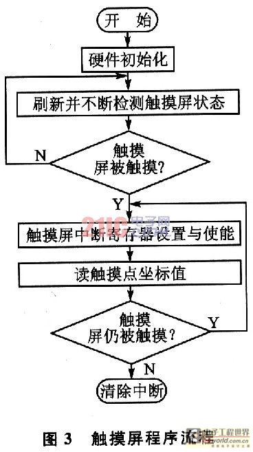

本文完成了触摸屏相关中断寄存器的设置,并编写了触摸屏的中断处理程序,采用编写“__irq”函数的方法实现了基于中断的触摸屏控制。在实际应用中,该程序设计简单可靠,触摸点坐标值读取准确,且无粘滞现象,达到了预期效果。
