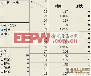

例: 某公司为了对一个电子产品进行可靠性分析,收集了一批该产品的使用寿命数据(如图一所示,当“删失”=0时表示“时间”是精确的失效时间,当“删失”=1时表示精确的失效时间不详,但肯定大于“时间”所显示的数值)。在这组具有代表性的数据下,我们来研究一下该产品的失效特性如何?当失效概率为90%时,该产品的可靠寿命是多少?
图一 可靠性试验原始数据表(部分)

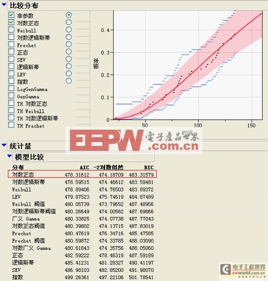

按照可靠性方法的理论,要解决这两个问题,需要首先解决一个基本问题:这组寿命数据是服从什么分布的?实在地讲,这不是一个容易解决的问题,得一个一个分布地去尝试、去比较、去验证,什么威布尔Weibull分布啊,对数正态分布啊,指数分布啊,等等,少说也有十几种。而一般质量工程师一听这些专业的统计学名词就犯晕,而且由于寿命数据中又含有“删失”特性,判断起来就更复杂了,通常需要通过一系列冗长的统计分析报表和统计指标去判断。
笔者在用JMP软件做分析的时候,发现JMP中有一条命令叫“拟合所有分布”,它可以在几秒钟的时间内对所有常规的可靠性分布逐一拟合,然后自动筛选出最佳的分布拟合。比如在下图中,“对数正态”分布就是JMP在快速比较所有寿命分布后找到的最佳分布。如果不太懂统计学原理,只想直观地看一看这个分布长什么样的话,就看图上那个红色曲线及其周边粉红色的置信区间带;如果对统计学原理比较懂,想深入了解统计学上的判别依据,还可以看下面那个“模型拟合”表格中的相关指标。总之,可以各取所需,完成最基本的分布模型识别的任务。
图二 可靠性分布模型比较的可视化展示

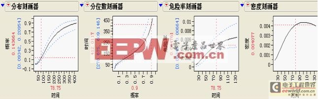

此外,在获得最佳拟合分布的同时,与该产品质量相关的各种可靠性特征(如可靠寿命、失效概率、失效概率密度、故障率等等)也可以用图形化方式来表现。比如在下图中,“分布刻画器”和“分位数刻画器”都显示了失效概率与产品寿命之间的关系(两者的主要差别是X轴和Y轴所代表的变量正好相反),“危险率刻画器”显示的是危险率(即通常所说的Hazard Rate)随产品寿命的变化而产生变化的规律(这可以用来实现可靠性理论中最著名的“浴盆曲线”),“密度刻画器”显示的是失效概率密度随产品寿命的变化而产生变化的规律。
图三 可靠性分析中主要特征变量的刻画器
利用这些图形就可以形象地解释第一个问题“该产品的失效特性如何?”了。现在我们来回答第二个问题“当失效概率为90%时,该产品的可靠寿命是多少?”在“分位数刻画器”的X轴上输入“0.9”,就可以在Y轴上得到红色数值“412.0117”和蓝色数值“[278.675,609.146]”,表明此时的可靠寿命应该是412.0117,其置信区间应该是[278.675,609.146]。
