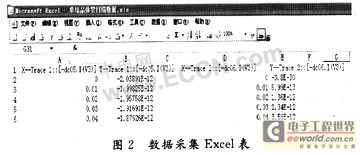

1.3 单结晶体管测试数据的后处理
可采用Multisim 10提供的后处理功能与直流扫描功能相配合,将采集的实验数据输出到Excel电子表格中,如图2所示。在Excel表中,X-Trace栏显示的是变化的V2电压值;Y-Trace显示的是不同V2电压下,I(V2)的电流值和V(4)的电压值,因为每个点均有横坐标与纵坐标的值,所以会出现多次的X-Trace栏。至此,由Multisim10进行的数据采集工作已经结束。

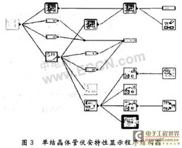

LabVIEW程序设计具有结构化和层次化的特征。通过采用模块化的设计方法,一个应用程序可以分为许多个相对独立的模块,每个模块实现特定的功能。通过对模块的不同管理和组合,可以完成各种复杂VI的程序设计。当程序规模较大,或有多个相同的处理模块时,用户可以为这些模块设计一个子程序,即子VI。子VI类似于传统文本语言的子程序,它可以被多次调用,而不用重新编写代码,这使得设计复杂的重复性动作变得更加容易,应用程序的维护更加简单。创建应用程序时,通常从顶层VI开始,为应用程序定义输入和输出,然后构建子VI,完成对流过框图数据流的必要操作。数据显示程序的设计层次如图3所示,图中自创文件主要有三个,低层文件SN TRAN、中层文件SM、高层文件UTJ VI。

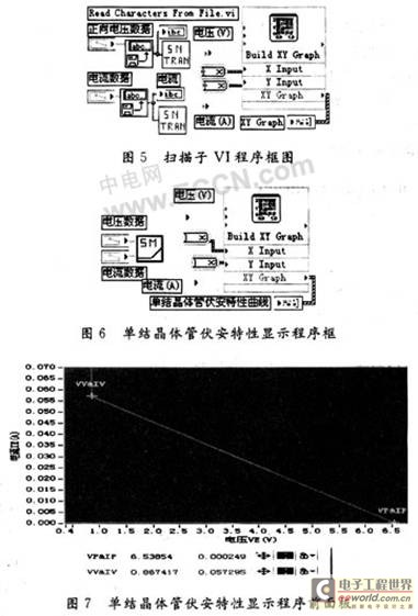

SM扫描子VI功能:将采集的数据文件读人,并可以显示出数据或波形,其程序框图如5所示。经SN TRAN转换后得到的数据可以用数值方式显示两个量之间的对应关系;也可以作为图形直观地显示两个量之间的变化趋势。UTJ VI单结晶体管显示子VI功能:显示单结晶体管VE和IE之间的变化趋势,程序框图如图6所示。其前面板显示的单结晶体管伏安特性曲线如图7所示。
2.2 单结晶体管伏安特性参数的读取
游标是图形的特殊个性化特征,利用图形的游标能够准确地读出曲线上任何一点的数据,如图7所示。这里增加了两个游标,分别命名为P:VP&IP和V:VV&IV,且可以设置成在图中显示,这样既可直观地看出具体点的标记。名称后面的数据分别表示横坐标电压和纵坐标电流的数值,且数据精度可以根据需要设置。因单结晶体管的反向漏电流很小,只是微安级,所以应将精度设置大些,才能体现出数据的变化。移动游标,可以读出任意点的坐标,这样方便于读数,游标的形状、颜色均可以改变,增加了使用的灵活性。

截止区 当加在第二基极与第一基极间的电压VBB固定时,等效电路中A点对B1的电压UA=ηVBB为定值;当VE较小,且VEA时,PN结反偏,此时只有很小的反向漏电流IEO(几微安),如前面板中显示的前几个电压值很小时,电流值为负,即图中曲线的起始段;当VE增大,且VE=VA时,PN结处于零偏,IE=0。当VE继续增大,且VE>VA时,IE开始大于零。由于硅二极管的正向压降为0.7 V,所以IE不会显著的增加,该电压称为峰值电压VP,图中显示为VP=6.538 54 V,对应的电流称为峰值电流IP,图中显示为IP=0.00 249 A=0.25 mA,这一区域称为截止区,即P点前区。因为数值太小,从曲线上看不出来变化趋势。
负阻区 当VE继续增加,且VE>VA时,管子转向导通,PN结电流开始显著增加,这时将有大量的空穴进入基区,使E,B1间的载流子大量增加,Re1迅速减小,而RB1的减小又使VA降低,导致IE又进一步加大,这种正反馈的过程,使IE急剧增加,VA下降,此时单结晶体管呈现了负阻特性,如图中曲线的P~V段。到了“V”点,负阻特性结束,V点电压Vv称为谷点电压。前面板中V点坐标显示为Vv=0.867 417 V,对应的电流称为谷点电流Iv(Iv=0.057 295 A=57.29 mA)。
