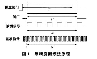

等精度测频法原理如图1所示。
设置2个计数器,计数器1对被测信号进行计数,计数器2对基准信号进行计数。预先设置一个闸门时间T,测量开始后,当被测信号的下一个前沿到来时,同步打开计数器1和计数器2开始计数,闸门时间到达后,计数器I和计数器2都不停止计数,直到被测信号的前沿到来时,同步关闭计数器1和计数器2。被测信号的频率可表示为:
误差为:
,其中M为计数器l计数值,N 为计数器2计数值,f为基准频率,可以看出,它与传统测频法的表达式相同,不同的是,计数器1的工作是由被测脉冲同步开启和关闭,因此不存在计数误差,即99 ,由此可见,这种方法的测量精度不随被测信号的频率变化而变化,在全量程范围内测量值显示的有效位数相同,即等精度测量。一般情况下,1010 ,所以这种方法的测量误差主要是对基准信号的计数存在±1误差引起的。因此可以看出,基准信号频率越高,在相同的闸门时间的情况下,测量精度越高。另外,闸门时间T越长,计数N 越多,测量精度越高。然而,T和N 受多种因素制约,不可能任意增加,首先是工程的要求,要反映和了解转速的变化程度,必须采用较短的时间。水轮机组转速在开停过程中从0~5O Hz变化,不超过100 Hz,在实际应用中,可适当选择闸门时间和基准信号频率,可使测量能够在全频段实现高精度的快速测量。

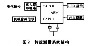

在水轮机转速测控系统中,为提高测量的可靠性,采用电气(机端残压)信号和齿盘机械脉冲信号2种信号类型同时输入的测量方式,计算得到的频率值用于显示,开出控制等。测量系统电路结构框图如图2所示。

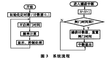

系统程序主要包括初始化定时器/计数器,捕获中断处理,频率计算,显示,开出控制等子程序,系统流程如图3所示。

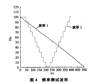

使用RIGOL函数/任意波形发生器,产生频率变化的正弦波形:① 500 S内模拟波形频率从100 Hz下降到0.2 Hz,下降梯度为0.199 6 Hz/s; ②模拟波形频率从100 Hz下降至1 Hz再从1 Hz上升至100 Hz,每10 Hz持续18 S;③每0.5 s记录一次测量数据,分别得到如图4所示波形1和波形2。
实验证明,利用等精度测频方式频率,可以在整个测量范围内取得比较高的测量精度,本测试系统的最大相对误差小于1O~。闸门时间为0.5 S,可快速反应机组转速的变化。
