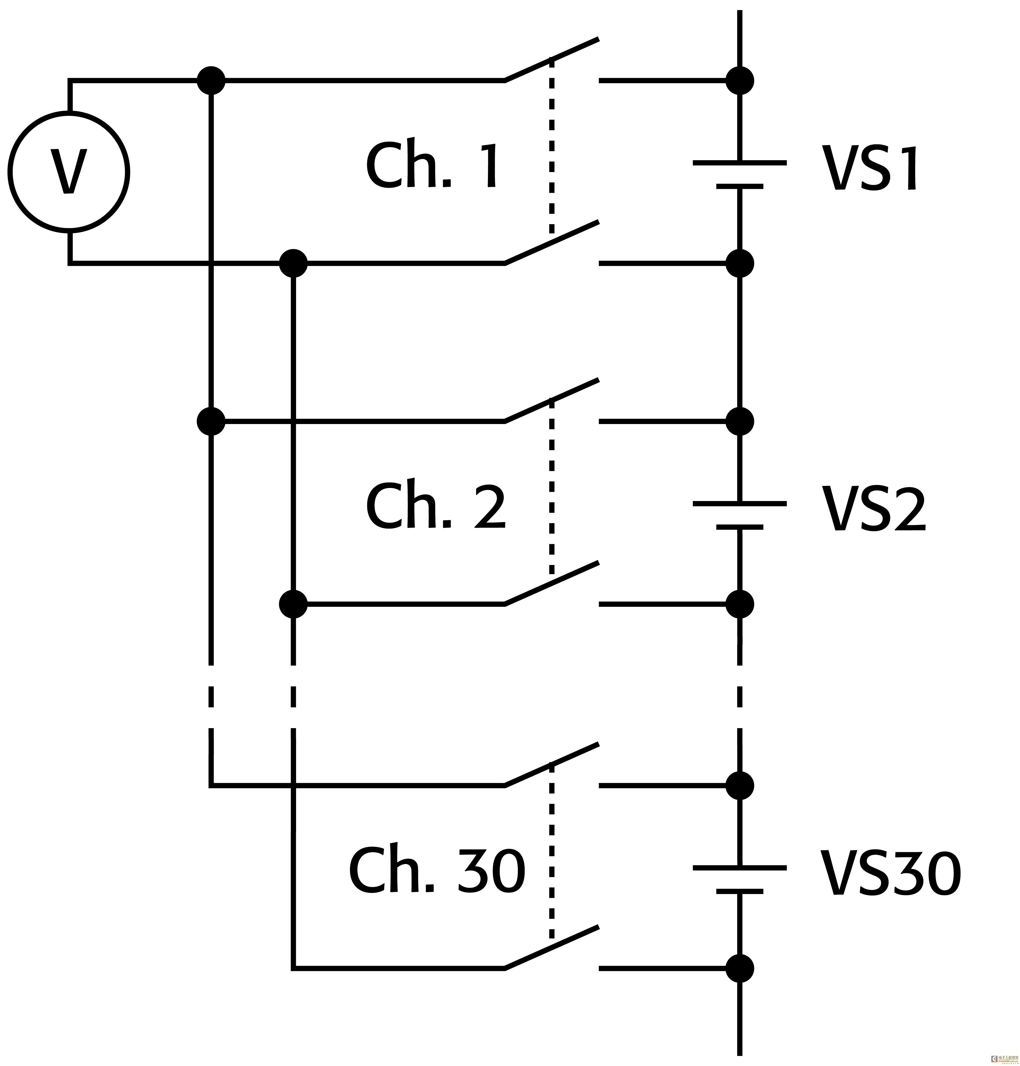

一个伏特计到多个串联电源的开关
图1给出了切换伏特计到多个串联的30电压源(VS)的情形。为了避免其中一个或多个发生短路,必须在关闭一个通道之前打开另一个通道(操作前断开)。此外,要给每个电压源串联熔丝,避免超过卡的共模额定电压。在这个例子中,每个电源都是12V,整个串联电源的总电压为360V。最好采用至少500V的通道-通道额定电压和共模额定电压。
图1.一个伏特计到多个串联电源的开关

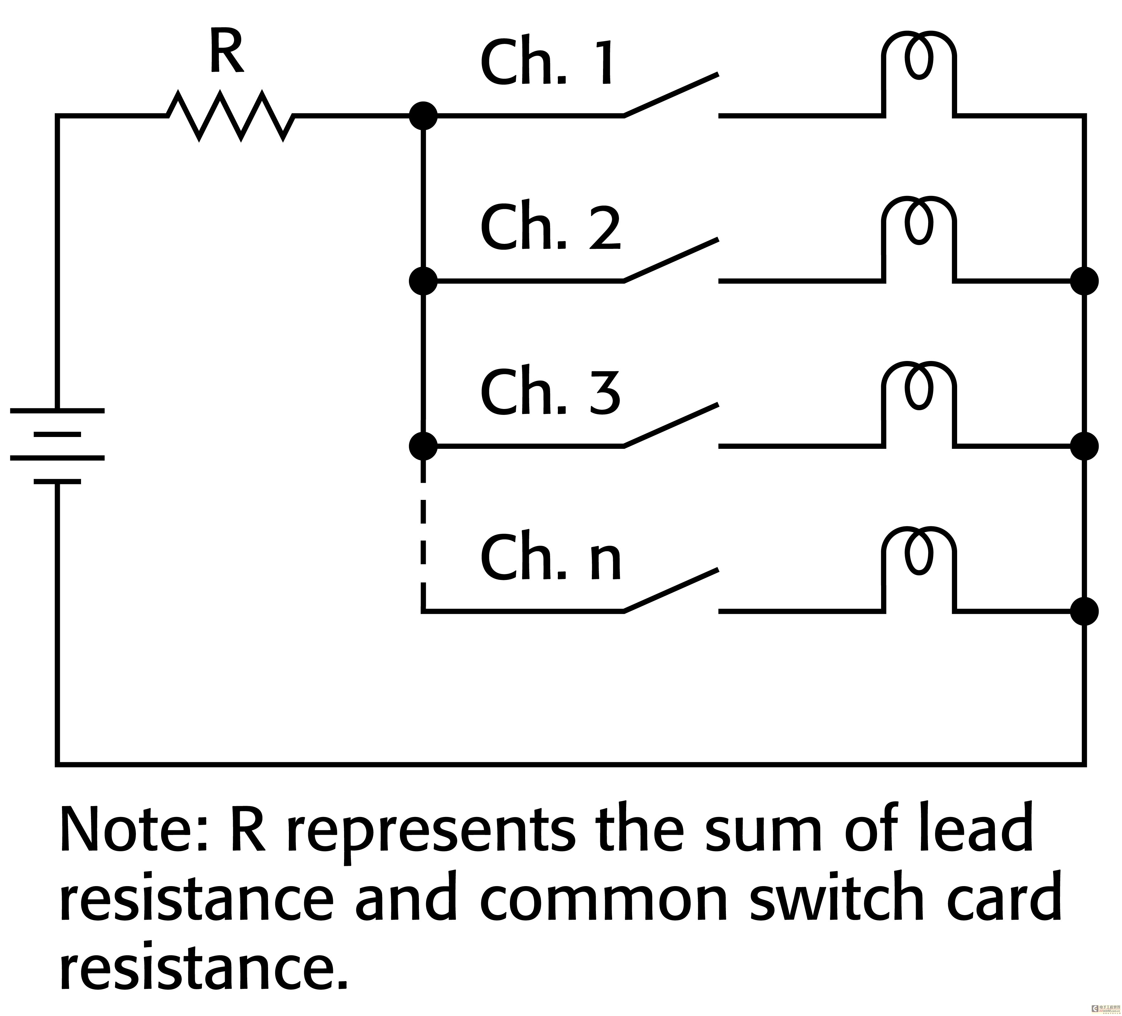

一个电压源到多个负载的开关
图2给出了单个电压源连接多个负载的情形。如果两个或多个负载连接电源,那么由于流过公共阻抗(R)(例如测试引线和线路电阻)的电流影响,每个负载上的电压可能会小于期望值。随着额外负载的接入,总电流将会增大,从而提高了公共阻抗(R)上的电压降。
图2.一个电压源到多个负载的开关

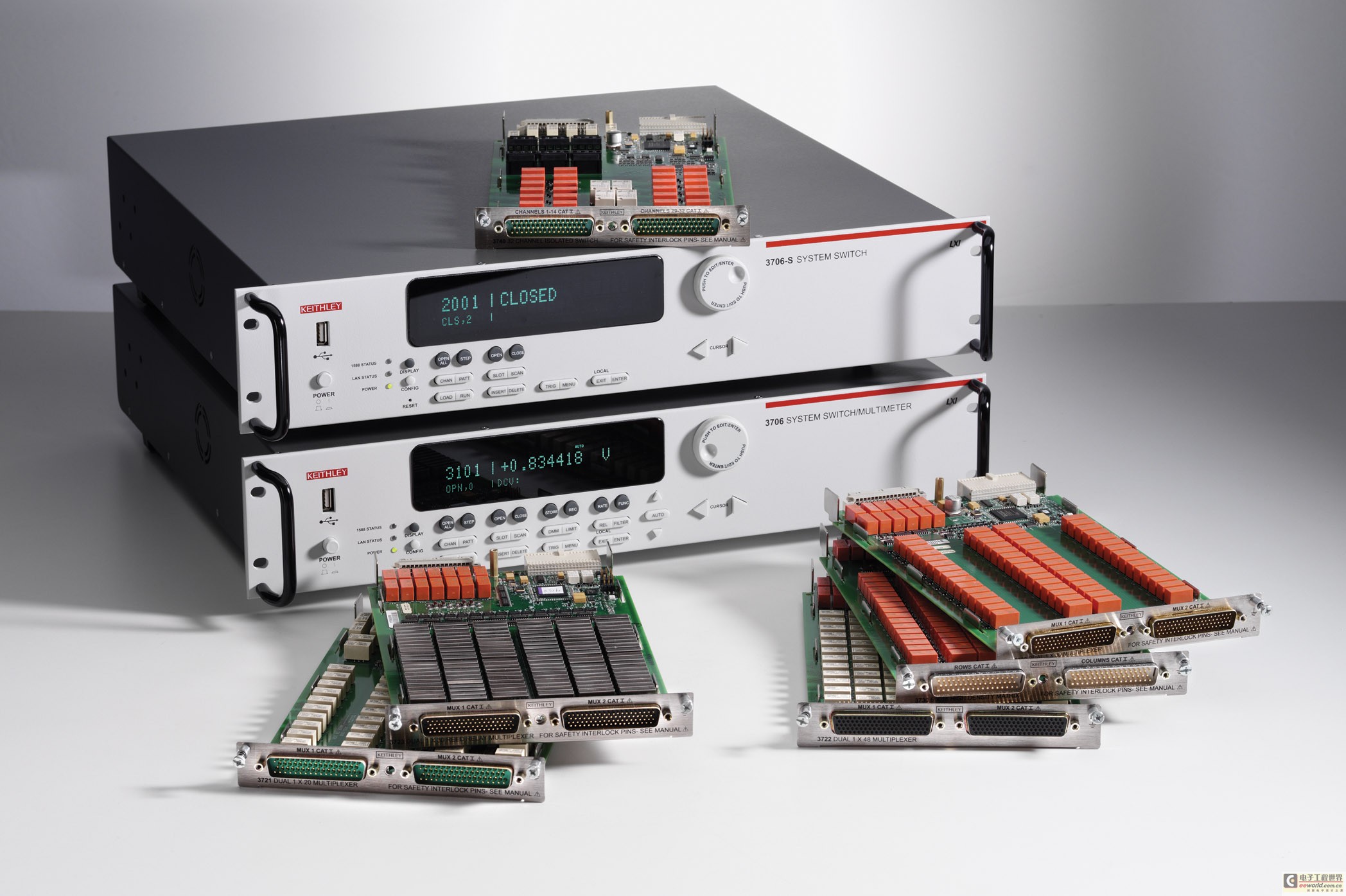

线缆和印制电路板的绝缘电阻测试或者耐压测试通常都涉及高电压的开关切换。为了避免损坏开关卡,在开关切换200V以上的电压时必须十分谨慎,要选择额定指标符合所需电压与功率大小的开关卡,例如用于3706型系统开关/万用表(如图3所示)的吉时利3720型双1x30多路复用卡,以及额定指标合适的线缆。如果可行,采用冷开关的方式可以延长继电器的寿命,增大所容许的电流。
图3.吉时利3706型系统开关/万用表

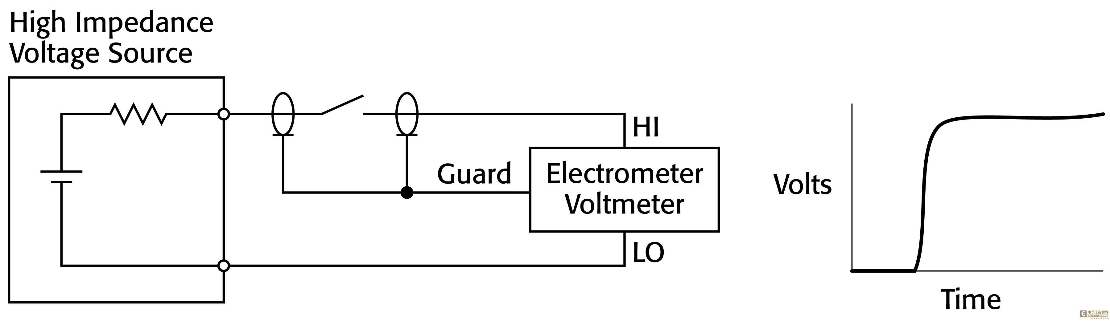

响应时间是开关高阻抗电压信号时比较关注的另外一个关键因素。开关和相关线缆中的并联电阻会引起额外的响应时间。在某些情况下,采用激励保护电路可以大大消除并联电容,使得线缆的屏蔽层与其中心导线(或者高阻抗引线)保持几乎相同的电位。图4a给出了一种通过开关连接静电伏特计的高阻抗电压情形。注意其对阶跃函数的缓慢相应。要保护这个信号,可以在静电计的保护输出端与卡的屏蔽端之间设置一个连接,如图4b所示。某些静电计,例如吉时利的6517B,可以通过开启内部保护连接功能从内部实现这一连接。开启这一保护功能有效减少了线缆和开关电容,从而改善了静电计的响应时间。
图4a.高阻抗电压源到静电计的开关
图4b.采用激励保护电路抵消并联电容

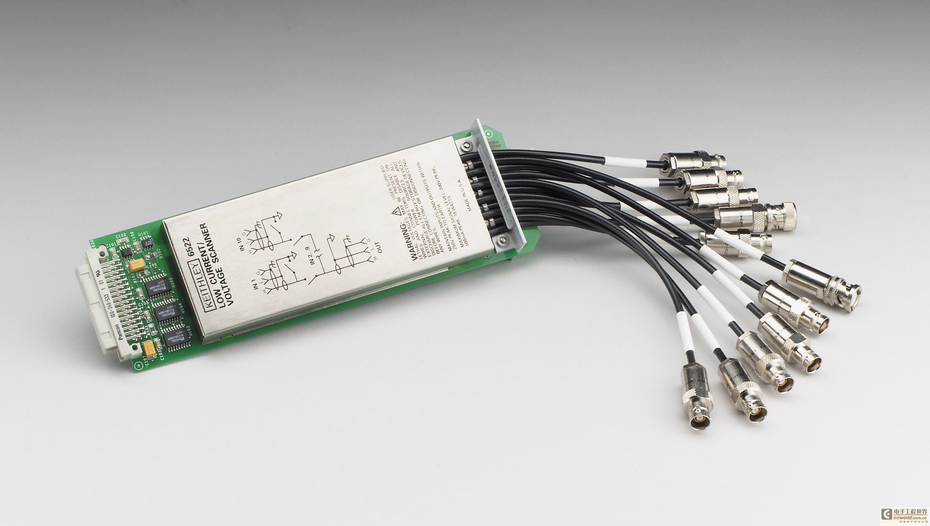

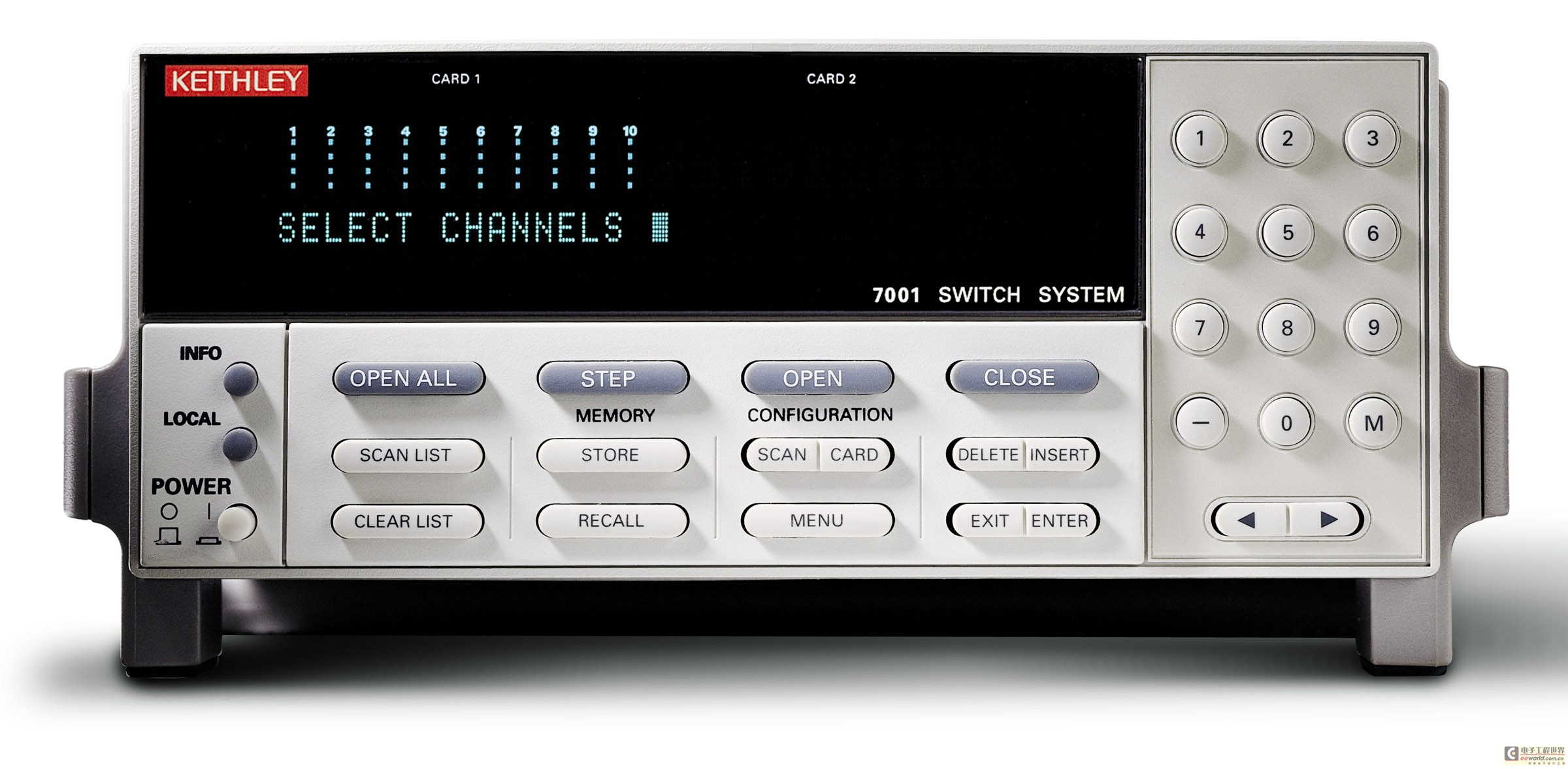

如果保护电压超过30VDC,那么必须采用基于三轴连接的卡以确保安全性。适用于高阻抗电压开关的卡包括吉时利面向7000系列开关主机的7158型卡(如图5所示)和面向6517B静电计的6522型卡(如图6所示)。
图5.吉时利7001型开关主机
图6.用于吉时利6517B型静电计/高电阻计的开关卡
