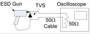

比较保护二极管钳位电压的最佳途径是采用示波器来对发生ESD事件期间通过二极管的实际电压波形进行屏幕截图。这可以通过图1所示的测试设置来实现。
捕获ESD钳位电压屏幕截图的测试设置。
这个测试设置将给出发生ESD事件时通过保护元件的电压波形,这波形将显示沿着这条线路的IC在ESD事件期间将遭受的电压电平。当查看IEC61000-4-2测试中ESD保护器件的电压波形时,可以发现通常有一个初始电压尖峰以及跟随在后面的第二个尖峰,而最终电压波形将趋向水平。初始电压尖峰是由IEC61000-4-2波形中的初始电流尖峰和测试结构导致的过冲所造成。但是,初始尖峰持续时间较短,这就限制了传递至IC的能量。保护器件的钳位性能在初始过冲之后的曲线中得到最佳显现。第二个尖峰是主要问题所在,因为这时的电压波形持续较长时间,增加了IC将遭受的总能量。在下面的研究中钳位电压定义为第二个尖峰的最大电压。
