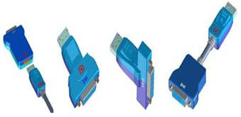

而除了讯号的兼容之外,也需要转换器来转换不同的针脚和电气规格,这就是转换器的主要功能。为了对应所有的可能上的连接方式,制定了如下图的几种产品形态,不脱公对公,公对母,母对母,再加上一边是DisplayPort,另一边是HDMI / DVI等不同变化组合起来的产品。
图四 DVI to DisplayPort adapter

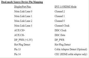

说到这里,大家可以发现,Display Port其实不是一个可以用被动式的组件就可以达到兼容于HDMI / DVI的规格,原则上他和HDMI / DVI 是不兼容的,只是当初在设计时有考虑到这一块市场,所以有设计出相关的规范,下图是一个典型的DisplayPort to HDMI / DVI的Adapter内部示意图,从中可以发现它所需要做的事还真不少,如电压位准的转换,不同规格讯号的侦测,以及数据的共通互换等等。
图五 Source端的Cable Adapter 插入Dual Mode 的Source 示意图

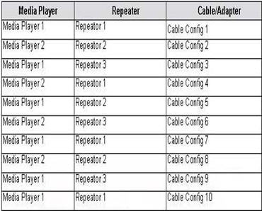

在基本的兼容性设备之外,也必须准备不同品牌的Cable 和Adapter做这类型的产品兼容性测试,建议在HDMI Cable + to DisplayPort Adapter 的组合数量要多过于DisplayPort Cable + to HDMI Adapter的组合,毕竟兼容于市面上已有的产品才是我们的目的,同时也要准备相当数量的HDMI SwitchorAV Center 做为Repeater的兼容性测试,因为不同的Cable+Adapter+Repeater做出来的组合可能会超过上佰种,所以一般兼容性实验室多是使用Matrix的方式来做为规划组合的重点,以考虑成本和时间上的实质效益。
图六 典型的Matrix 规划
