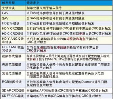

用户可以通过菜单选项手动捕捉视频数据,也可以让仪器在发现表1所列的任何一种视频错误时,自动捕捉一个视频帧。表1中的触发条件涵盖了SDI信号格式或视频信号电平中的一系列错误。
用户可以使用“触发类型(Trigger Type)”菜单在仪器所支持的触发类型中任意选择。配置好触发菜单后,就可以将仪器设置为运行模式,等待第一次出现任何与用户所选触发模式相匹配的错误。在发现错误后,波形监视仪会将包含该错误的视频帧捕捉下来,并存储在仪器的内部存储器中。

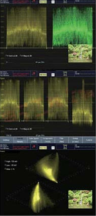

波形监视仪可以在波形窗口、矢量窗口、色域窗口或图像窗口显示捕捉到的数据。在波形窗口(矢量窗口、色窗口和图像窗口),捕捉到的信号以黄色迹线显示。用户可以单独观察捕捉到的信号迹线,也可将其与当前视频信号的迹线进行比较。这与大家熟知的截屏所用的“冻结”模式类似,所不同的是,采用截屏方式“冻结”迹线或图像后,仪器无法同时创建一个与捕捉到的屏幕图像不同的新显示窗口。
采用CaptureVu技术存储下来的是一个完整的视频帧,因此仪器可以根据捕捉到的数据重建任何一种它本身支持的显示图像。例如,假设仪器捕捉到的是包含一个RGB色域错误的视频帧,而最初仪器是在配置为YPbPr显示模式的波形窗口下显示捕捉到的数据。为了看清包含色域错误的信号成分,用户可能想在配置为YRGB显示模式的显示窗口下查看该数据。这时,只需简单地将波形显示模式改为YRGB显示,仪器就能自动创建一个新的波形显示窗口,以YRGB模式显示捕捉到的数据。用户可以将其与另一个窗口显示的YRGB模式下的当前信号进行比较。此外,用户还可选择利用泰克的Diamond显示来分析捕捉到的信号中的色域错误。此时,仪器又会为捕捉到的数据创建一种全新的显示。
图1 利用WFM7100的CaptureVu功能捕捉存在RGB色域错误的图像。

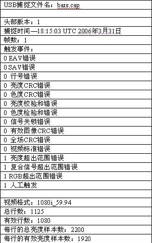

当采用Excel电子表格格式时,数据按照Cb, Y, Cr, Y*的顺序出现。每个16进制数值之前都有一个“x”前缀,而且在电子表格顶部会出现一个如表2所示的表头。
表头提供的信息包括被捕获数据出现的时间、捕获数据中存在的触发错误类型以及视频信号格式。在表2所示的例子中,信号是一个包含1920x1080有效图像面积的1080i59.94信号。
在电子表格程序中,工程师可以采用各种手段对数据进行分类和搜索,也可以开发Visual Basic程序,通过多种方式进行数据搜索和格式化。例如,它们可以在所有数据中查找有效视频的起始点和结束点(序号为x3FF, x000, x000)。类似的,工程师还可以通过查找数据图案为x000, x3FF, x3FF的数据,或者查找相应视频标准所规定的数据标志(DID)对辅助数据进行分类。利用这些工具,工程师就能确定某个特定的视频设备所输出的辅助数据序列中是否包含由设备代码或操作差错导致的错误。
