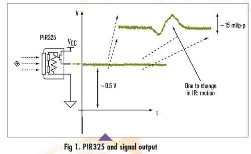

首先讨论硬件。我们为本设计选择的传感器是Glolab公司的PIR325双元件热释电传感器。从单元件到4元件,市场上有许多不同结构的PIR传感器。它们都基于相同的基本原理:物体发出的红外辐射使某种晶体材料产生电荷。辐射强度不同(即热量发生变化)导致产生的电荷量发生变化,这个变化可以被集成在传感器中的灵敏的FET测量出来。
图1给出了该传感器的原理图和当检测到红外辐射发生变化时的输出特性。该传感器带有内置的光学滤波器,可以把检测到的辐射限制在人体辐射的波长范围(8-14?m)内。 辐射的变化经传感器内部放大后产生可从外部测到的模拟输出脉冲。该输出信号(在几微伏到数十微伏之间,具体数值依赖于在传感器和辐射体之间的距离及辐射体的尺寸)与VCC相比仍非常小。要感知的这样小的峰峰变化需要特殊的设计考虑。另外,该输出随VCC的不同而发生幅度不同的偏移。该设计使用3V电池,所产生的输出偏移不超过500mV。

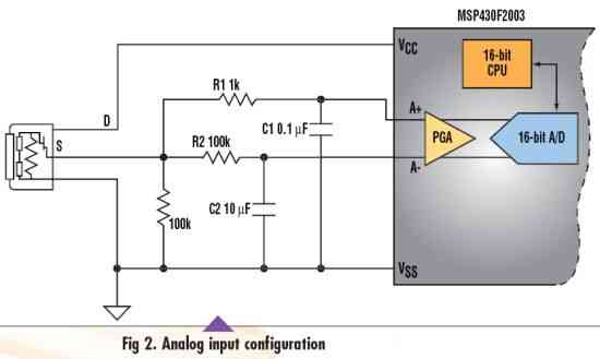

当然,传感器输出本身不是差动的。对该传感器的输出信号加入直流偏置并把偏置后的信号加到反相PGA输入端可以解决这个问题。图2显示了从传感器到MCU的连接电路和模拟信号链的细节。
在这个配置中,传感器输出S通过一个时间常数较小的反混叠RC滤波器(R1/C1)把感兴趣的输出信号传送到PGA的同相输入端。另外,我们也使用该输出来建立该差动对的A(-)输入端所需要的直流偏置-通过在A(-)输入端加入一个时间常数很大的RC低通滤波器(R2/C2)。足够大的RC不仅将滤掉噪声,也将把感兴趣的信号滤掉,进而产生一个随VCC自动调整直流电平。
该电路的优点是无需额外增加电路就可以建立一个独立的偏置电压。使用这个配置,AD转换器输出的每个LSB相当于大约60 ?V。这个结果是假设内部参考电压为1.2V和PGA增益为16倍计算得到的:VLSB = [(1.2/2)/16]/(216-1)。虽然许多移动/存在检测系统可能要求灵敏度达到1微伏/1LSB的水平(这样的高分辨率系统需进一步放大传感器输出),但使用图2所示的电路可以开发出检测范围达几十米的通用系统。

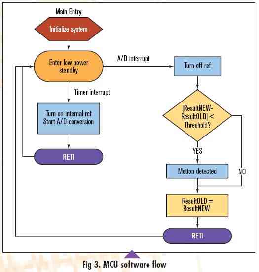

再次强调,两个主要的目标是低成本和低功耗。为满足这两个目标,我们在选择硬件时无疑用了很多心思。这种硬件不仅因模拟/数字混合集成而使成本更低,而且因为集成型器件更易于进行电源管理,功耗也更低。当然,为切实实现设计目标,开发高效的软件也是非常关键的。图3显示了该系统的软件总体流程。
该软件的关键是使整个系统由中断驱动。这意味着除非有事要做CPU不执行任何指令。在这种情况下,CPU处于低功耗待机模式并等待两个事件之一:定时器中断(表明将开始一次新的AD转换)或AD转换器中断(表明已得到转换结果)。
一旦得到了转换结果,则把它与上次采样相比较。把差值的绝对值与用户定义的设定点比较,如果超过则表明存在移动。总的来说,这个简单的流程可通过内部定时器非常灵活地定义采样速率,而且在处理转换结果时不使用标志轮询或软件延迟。

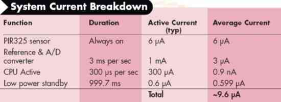

5.确定功率需求
在该系统的工作寿命内,MSP430F2003 MCU大部分时间运行在低于1 ?A的低功耗模式,只需单一的CR2032 3V纽扣电池就可实现长期供电。该系统使用内置的内部低频振荡器作为定时器的时钟,每340ms开始一次新的转换。大约每秒3次采样的采样速率听起来似乎很慢,但由于在人类交感应用中传感器输出信号的变化速度非常慢,这样的低采样速率已足以实现可靠的移动检测。使用可快速启动的高频内部时钟源(频率设定为1MHz)来驱动该AD转换器可使每次采样的转换时间为1.024 ms。从低功耗角度来看,保持转换时间尽可能短是重要的,因为内部参考电压和AD转换器的耗流量占总耗流量的70%以上。
为对该系统的耗流情况有更清晰的印象,下表详细列出了该系统各部分的工作电流和平均电流。
系统总电流将取决于系统的最终方案。从该表可以看到,工作状态的耗流量主要取决于参考电压和AD转换的电流,而平均耗流量主要取决于传感器电流。因为PIR325传感器的接通调整时间(几秒或更长)较长,不能采用对传感器采用周期式通电(power cycling)的方式。尽管该传感器必须保持连续接通,但电流消耗仍然很低。采用这里给出的硬件设计和软件流程,可以实现总平均电流低于10 ?A的通用移动检测系统。如果使用标准的3V CR2032电池,工作时间可超过两年。
