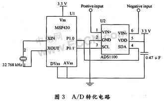

A/D转化电路采用高精度的∑型A/D转换器,这种转换器件采样频率高。其芯片内部主要由数字电路组成,模拟部分的电路较少,易于实现高精度,并且成本较低,广泛应用于仪器仪表,工业数据采集等场合。在本系统中,采用TI公司的ADS1100,ADS1100是精密的连续自校准模/数A/D转换器,带有差分输入和高达16位的分辨率,封装为小型SOT23-6。转换按比例进行以电源作为基准电压。ADS1100使用可兼容的I2C串行接口,在2.7~5.5 V的单电源下工作。ADS1100可每秒采ADS1100可每秒采样8,16,32或128次以进行转换。片内可编程的增益放大器PGA提供高达8倍的增益,允许对更小的信号进行测量,并且具有高分辨率。在单周期转换方式中ADS1100在一次转换之后自动掉电,在空闲期间极大地减少电流消耗。此外,可以将光强采样电路装入金属屏蔽盒中,并就近安置在光电传感器的输出位置,通过两线串行输出接口与单片机电路相连接,这样的设计将模拟与数字电路分开,尽量减小外界干扰带来测量的误差,提高测量系统的稳定性和精度。A/D转换电路与单片机接口如图3所示。
对ADS1100采取PCB布线技术相对容易一些,而且16位性能也不难达到。任何数据转换器实际上只相当于其基准,对于ADS1100其基准就是电源,因而电源必须足够干净,以达到期望的性能如果采用电源滤波电容器,则应将该电容器置于靠近VDD引脚处,在电容器和VDD引脚之间没有通路,引至该引脚的路径尽可能宽。输出数字量可以直接与MSP430系列单片机接口联接,ADS1100外接元件很少,这样简化了系统设计,并可提高电路的可靠性。
