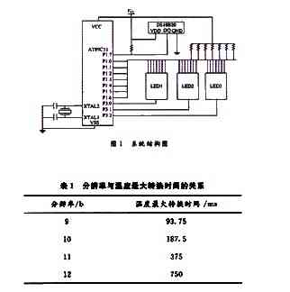

系统结构图如图1所示。这里通过上拉电阻直接驱动LED显示。以增加线路复杂度为代价,减少芯片数量。

DS18B20是美国DALLAS公司推出的单总线数字测温芯片。他具有独特的单总线接口方式,仅需使用1个端口就能实现与单片机的双向通讯。采用数字信号输出提高了信号抗干扰能力和温度测量精度。他的工作电压使用范围宽(3.0~5.5 V),可
以采用外部供电方式,也可以采用寄生电源方式,即当总线DQ为高电平时,窃取信号能量给DS18B20供电。他还有负压特性,电源极性接反时,DS18B20不会因接错线而烧毁,但不能正常工作。可以通过编程实现9~12位的温度转换精度设置。由表1可见,设定的分辨率越高,所需要的温度数据转换时间就越长,在实际应用中要将分辨率和转换时间权衡考虑。
DS18B20采用3脚TO-92封装,形如三极管,同时也有8脚SOIC封装,还有6脚的TSOC封装。测温范围为-55~+125℃,在一10~85℃范围内,精度为±0.5℃。每一个DS18B20芯片的ROM中存放了一个64位ID号:前8位是产品类型编号,随后48位是该器件的自身序号,最后8位是前面56位的循环冗余校验码。又因其可以采用寄生电源方式供电。因此,一条总线上可以同时挂接多个DS18B20,实现多点测温系统。另外用户还可根据实际情况设定非易失性温度报警上下限值TH和TL。DS18B20检测到温度值经转换为数字量后,自动存入存储器中,并与设定值TH或TL进行比较,当测量温度超出给定范围时,就输出报警信号,并自动识别是高温超限还是低温超限。

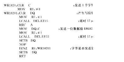

3.2 WRITE子程序
写时隙需要15~75 μs,且在2次独立的写时隙之间至少需要1μs的恢复时间。写时隙起始于单片机拉低总线。以要把单片机A中的数据发给DS18B20为例,程序代码如下:

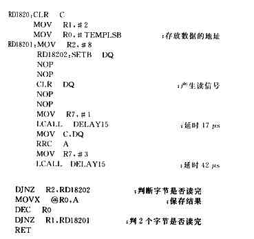

3.3 READ子程序
读时隙需15~60 μs,且在2次独立的读时隙之间至少需要1 μs的恢复时间。读时隙起始于单片机拉低总线至少1 μs。DSl8820在读时隙开始15μs后开始采样总线电平。以单片机读取2 B的数据为例。程序代码如下:
