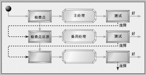

动态软件冗余的另一种设计模式称为恢复程序块。该方法基于检验指示,但添加了对软件处理结果的验收测试。设计中必须准备数据处理的替代方法(就像在N版编程中一样),但不必对每个事务运行所有的数据处理方法。相反,可以选择一种数据处理方式作为主方式,并且首先只采用主方式处理事务。一旦主处理完成,即可运行验收测试。如果验收测试通过,则表明主数据处理方式完全有效。如果验收测试失败,则可如图4所示,继续试验下一个替代方案。
如方框图所示,必须在首次进入恢复程序块之前进行检验指示。每次失效的验收测试之后,软件必须还原到检验点状态。每次尝试替代的处理方法之后,都必须进行验收测试。这样,需要不断进行处理方式更迭,直到提供通过验收测试的处理方式。这些“良好”的输出构成了恢复程序块的最终结果。

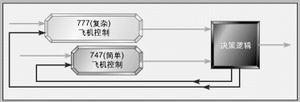

图5中,为了控制飞机(波音777),同时采用了两套数字飞行数字系统。框图右侧的决策逻辑电路将简单飞行控制系统的输出作为测试复杂的主飞行控制系统输出的衡量标准。如果验收测试失效,简单飞行控制系统的输出也可用作失效主输出的替代,向左的箭头表示替代处理的结果也可为主处理提供反馈。
