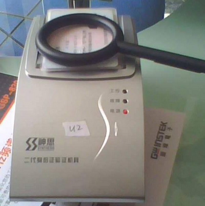

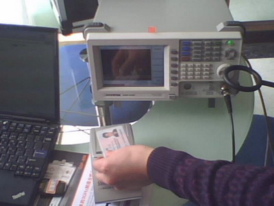

范例使用山东神思电子的通用二代居民身份证验证机具,需要测量该读卡器的工作频点和发射功率。由于该读卡器工作时不间断向空间发射RF,因此只要使用频谱仪和普通RF天线即可直接测量读卡器的信号。为了避免空间杂讯的影响,可使用环形近场天线。将环形天线连接到频谱仪RF输入端(如图1),再将环形天线接收断靠近读卡器感应区(如图2),这样就构成一套简单易行的RFID读卡器测试系统。

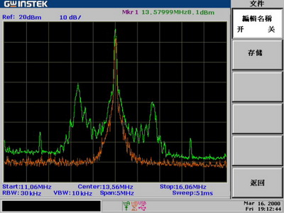

设置GSP-830中心测量频率为13.56MHz,Span 5MHz,参考电平20dBm,RBW自动(30KHz),游标1打开,Trace B实时更新,限制线关闭。

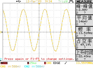

当读卡器上不放置二代身份证卡片(读卡器不读卡)时,读卡器持续向空间发射13.56MHz,功率15dBm的RF信号,如图3红色曲线所示。该RF信号也可用示波器观察到,如图4所示。

当将二代身份证卡片(Tag)放置在读卡器感应区,Tag感应到读卡器RF发射信号的电磁场,凭借感应电流所获得的能量向读卡器返回存储在芯片中的信息,返回信号是一个载波13.56MHz的双边带调制信号。读卡器读取信息并解码后,送至中央信息系统进行有关数据处理,读取速度为每秒一次。
GSP-830频谱仪同样可以对Tag的返回信号进行量测。天线耦合方法如图1和图2所示。并设置频谱仪中心频率为13.56MHz,Span 5MHz,参考电平20dBm,RBW自动(30KHz),Trace A峰值保持。捕获到的Tag返回信号如图3绿色曲线所示,两个边带的频率分别为12.7MHz和14.4MHz。
