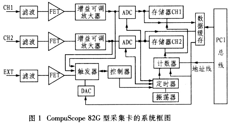

本虚拟示波器采用Gage公司的CompuScope82G型高速数据采集卡作为PCI接口。采集卡的硬件结构如图1所示。
该数据采集卡主要由前置滤波器、可程控衰减器、可程控模拟放大电路、A/D转换器、D/A转换器、计数,定时电路、振荡电路、时序控制电路及PCI接口电路组成,其功能电路由数字控制逻辑电路统一控制。该卡是具有2个模拟量输入通道的标准的PCI总线插卡,卡上集成的2个高速8位ADC的工作频率高达IGHz,在单通道工作模式下,2个ADC同时工作,分别在脉冲的上升沿和下降沿进行转换,所以最高采样频率可以达到2GHz。卡上配置有16M的高速存储器,解决了高采样率和相对较低PCI总线数据传输速率的匹配问题。在使用之前必须对采集卡的硬件进行配置,这些控制程序用到相应的底层DAQ驱动程序。通过采集卡自带的DLL可以在程序中灵活地对硬件进行控制,比如输入阻抗、输入电压范围、放大器增益、采样频率、每次采样点数等。

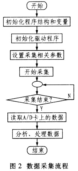

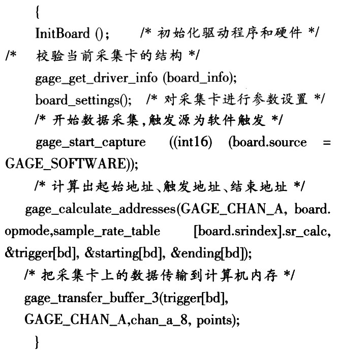

信号采集模块主要完成数据的采集,根据采集信号的不同选用不同的采样频率。该模块中的应用程序通过采集卡的驱动程序和硬件进行通信,如果把该模块放在程序主线程中实现,那么,当应用程序与驱动程序进行数据通信时主界面就会冻结。为了解决这个问题,本文直接创建一种子线程来单独完成与驱动程序的通信任务,让主界面专用于响应视窗界面的信息。在子线程中通过调用gage_start_capture()函数进行数据的采集。图2示出数据采集流程。数据采集的主要代码如下:

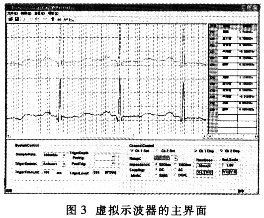

界面主要切分为3个视图:主视图基类为ScrollView,用于显示波形;2个视图基类为For-mView,1个用于动态显示采集数据的特征参数,另1个用于对示波器进行操作。整个软件的主界面设计如图3所示。

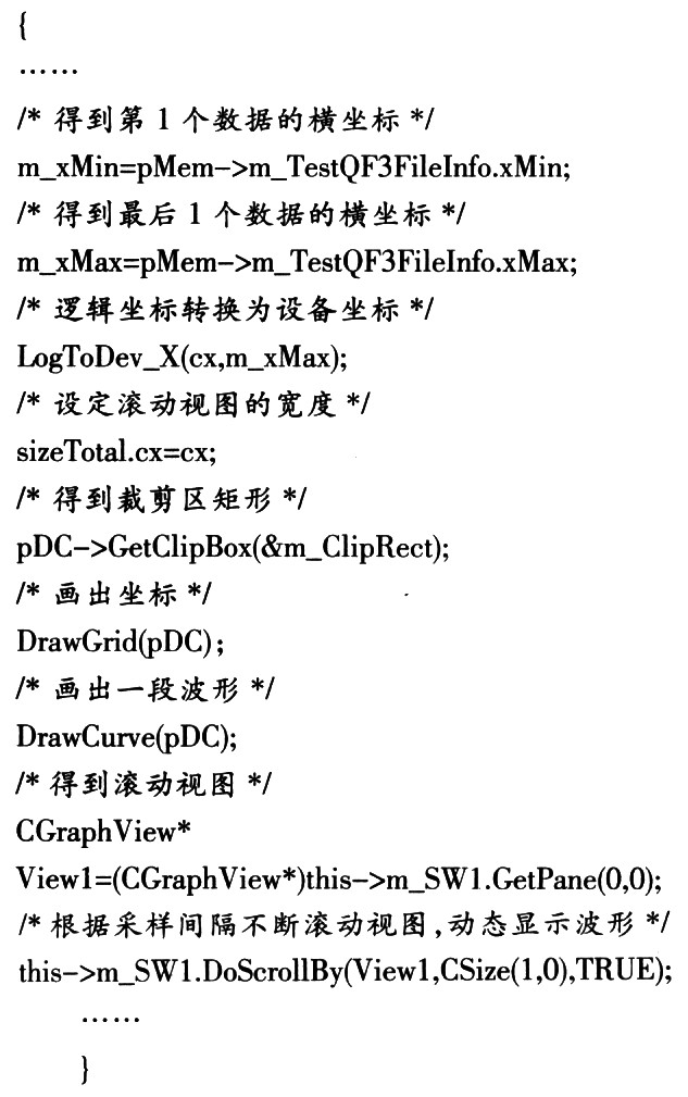

虚拟示波器的工作原理是对信号波形进行高速采样,采样值被数字化后存储起来,当重建波形时便从缓冲区取数,然后用清晰、均匀一致的轨迹映像在屏幕上。由于采集的模拟波形经数字化后成为一串离散数据,因此,如何重建信号波形是虚拟示波器设计中的关键问题之一。当前的波形显示主要有分段显示和滚动显示。这里采用滚动显示,并且提出一种新的滚动显示算法,突破了滚动显示只能观察变化缓慢的信号的限制。算法核心思想如下:
(1)得到所采集数据块的第1个和最后1个数据点的横坐标m_xMin和rn_xMax,m_xMax-m_xMin为波形的逻辑宽度。
(2)m_xMax-m_xMin的值为逻辑坐标,把它转化为设备坐标cx,用cx设定整个滚
动视图的宽度。
(3)为了提高画图的效率,只需画出滚动视图可视部分的图形,也就是剪裁区的图形,因此要得到剪裁区。
(4)画出坐标及剪裁区内的一段波形。
(5)利用CSplitterWnd::DoSerollBy()函数,根据采样间隔的大小决定断滚动视图速度的快慢。这样视图滚动以后相应的剪裁区也会发生改变,促使动态画出新的波形。
主要代码如下:

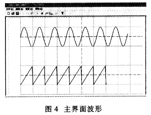

在实验中使用该系统对正弦信号和锯齿波信号进行了采集,并对2个通道的信号分别进行了频谱分析。实验时示波器参数设置如下:采样模式为双通道,其中通道1对正弦信号进行采样,通道2对锯齿波信号进行采样;采样率为120Ms/s;采样深度为16 000点;触发源为软件触发;触发时间极限为20ms;输入信号电压范围为"5V。实验结果如图4所示。达到了预定的效果。
本文基于Gage公司的CompuScope 82G型高速数据采集卡,用Visual C++编程工具设计出一种快速虚拟示波器试验系统,实现了高速数据的采集和动态波形的显示。同时提出一种新的波形滚动算法,大大改观了滚动波形的动态显示效果。在此基础上实现了传统示波器无法实现的频谱分析和数字滤波功能。采用Visual c++作为仪器编程语言使得编写的程序通用性和可移植性强。
