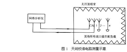

首先,智能天线比普通天线增加了校准端口,主要是为了动态地校准各个单元端口的幅度和相位的一致性,校准的准确与否直接决定了智能天线的应用效果,因此,对校准端口至各单元端口幅度最大偏差和校准端口至各单元端口相位最大偏差提出了相应的要求。在测试的过程中,校准端口与每个馈电端口形成一个校准通道,对任意端口进行测量得到相位/幅度误差,在相同频点上取所有测量值之间的最大偏差即得到本指标。
校准电路参数的测量示意如图1所示。
测量步骤如下:
(1)将被测天线安装在符合测量条件的自由空间或模拟自由空间;
(2)按测量系统要求进行系统校准;
(3)将测量系统与被测天线的校准端口和第i个馈电端口相连接,被测天线的其余端口一律接匹配负载,在工作频率范围内进行传输系数S(i,CAL)的测量;
(4)重复步骤(3),测试所有端口的S(i,CAL)值。
测出校准端口CAL至多个辐射端口i的传输系数S(i,CAL)后,对所有测试的S(i,CAL)值分别求模和求相角,将所有模曲线和相角曲线分别画在两张图中,比较并分别求出最大的模(即幅度)偏差和相位偏差。

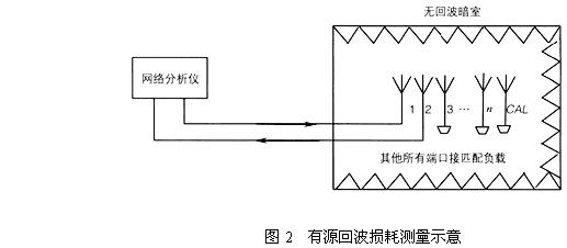

其次,是各单元端口有源输入回波损耗。
有源输入回波损耗区别于普通的回波损耗的地方在于它是在各个单元端口均有输入信号,且是形成不同方向波束的情况下的回波损耗,因此将它叫作有源输入回波损耗,测量示意如图2所示。
有源输入回波损耗间接测量步骤如下:
(2)按测量系统要求进行系统校准;
(3)将测量系统与被测天线的第i个馈电端口相连接,被测天线的其余端口一律接匹配负载,在工作频率范围内进行复反射系数Sii的测量,测量的Sii读数就是第i个馈电端口的自反射系数;
(4)将测量系统与被测天线的第i个和第j个馈电端口相连接,被测天线的其余端口一律接匹配负载,在工作频率范围内进行传输系数Sij的测量,测试的Sij读数就是第j个馈电端口到i个馈电端口的传输系数;
(5)重复(3)、(4)步骤,测量所有端口的Sii和Sij的值;
(6)根据矩阵公式:[ b]=[S][a],可以求出任意幅/相激励ai对应的反射信号bi,从而求出第i个辐射端口的复反射系数Γi=bi/ai,根据复反射系数可以求出第i个馈电端口相应的有源输入回波损耗为20lg(Γi);
(7)求所有辐射端口有源回波损耗的最大值;
(8)重复步骤(6)给出扫描角为0°、±30°、±45°、±55°的幅/相激励ai,求相应的有源回波损耗,重复步骤(7),求所有有源回波损耗的最大值。
