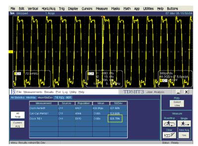

图1:TDSJIT3进行高速数据的抖动测试和分解。

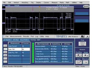

图2:典型的时钟信号抖动测试参数。
2) 更为流行的方法是采用数字存储示波器的实时捕获模式,单次触发,连续采集大量数据,配合相应的抖动测试软件进行抖动测试。对比于等效采样方法它消除由于示波器自身的触发抖动对测试结果造成的影响,并且能够进行复杂的抖动分析和抖动分解得到每一个抖动分量,帮助设计和测试人员分析抖动产生的原因,甚至通过抖动分解估算系统的误码率。例如,在美国国家信息标准委员会(INCITS)下属的T11.2组织在有关抖动和信号完整性方法论(MJSQ)中,推荐泰克实时示波器配合TDSJIT3抖动分析软件进行抖动测试和分析。图1是TDSJIT3实时抖动测试结果。

相位抖动用来衡量被测信号边沿相对于一个参考信号边沿的时间偏差,从而可以检测到信号相位中的任何变化。这一指标在许多方面不同于周期测量指标。第一,它单独使用每个边沿,而没有使用“period”或“cycle”一类的说法。第二,它可以测量大的时间位移。边沿相位可以偏离几百或几千度,但仍可以以非常高的精度进行测量(360度等于一个周期或循环时间)。测量相位误差常用的指标是时间间隔误差(TIE),测量结果用相对于度的秒来表示。TIE把信号边沿与参考边沿匹配起来,对各边沿之差相加计算总和。在比较了大量的边沿之后,可以为分析提供一个样点集合。与上面的周期测量一样,标准偏差变成RMS TIE,最大时间减最小时间得到峰到峰值TIE等等。TIE测试精度取决于构成样点集合的各个测量的精度。图2显示的是对一个时钟信号的不同抖动测试参数。

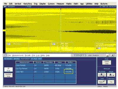

图4:采集10us稳定时钟波形得到的JNF测试结果。

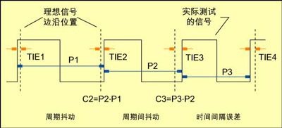

图5:采集1ms稳定时钟波形得到的1K到15G的所有抖动结果。

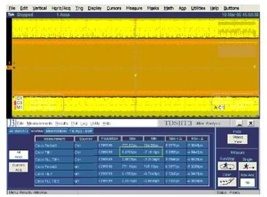

通过和示波器的DTA指标相结合,JNF可以帮助确定该示波器在时间域中进行有效精确测量的能力。图3 所示为泰克TDS6154C示波器测量一个稳定信号源(如BERT或RF发生器)信号的性能。图3测试使用的内存长度约为5ns,TIE测试结果为326fs RMS。这种测试方法对应于其它示波器厂商提供的抖动测量本底噪声指标(JMF),它们的测试方法类似。由于在JMF指标下示波器的时基设置只能测试到大约200 MHz(5ns的倒数)的抖动频率。它无法全面反映该示波器的抖动测试能力,所以泰克示波器提供JNF指标来表征实际情况下抖动测试能力。JMF和JNF指标在绝大多数实际应用环境中不能互换。

图3采集5ns稳定时钟波形得到的JNF测试结果(对应于其它示波器厂商提供的JMF指标)
图4表明了使用更长的内存记录长度,连续采集10us信号得到的更合理结果。在这种情况下,TDS6154C 测试的TIE只是略有提高,为374fs。它的采集显示了在更长的采集时间上的抖动本底噪声,其中包括直到大约100kHz(10us的倒数)的低频噪声。这可以更全面地查看信号上超过100K的噪声,但仍不能完全表示示波器的使用方式。当在40GS/s采样率下连续采集10us信号时,需要400K的记录长度。这个记录长度设置已经接近有些示波器的测试极限。
图5表明了在40 GSa/s取样速率、40 Mpts采集内存、连续采集1 ms时间后对稳定的时钟信号进行的TIE测量,这一时间比竞争对手示波器最长的内存长度要长20倍。1ms采集结果中包括从1 kHz直到示波器带宽的噪声来源,本例中的TDS6154C示波器带宽是15 GHz,1ms采集可以直接查看从15 GHz直到1 kHz的信号抖动和调制效应。
通过图3可以看出TIE测试结果约为1.0ps RMS,但更重要的是最大定时误差的峰到峰值。在1 ms采集中,峰值定时误差指标小于±7ps,周期间误差约为±4ps峰值。如果考虑一下目前仪器的典型使用方式,并看一下基于PLL的TIE测量,误差要降低到±3ps峰值以下,在所示的40M采样点、1ms记录中要降低到500fs RMS以下。实际仪器的JNF小于显示的值,因为信号源中也有噪声。
在当前的高速总线标准中,如FBD、PCI Express和DDR2,示波器可以采集和处理长记录长度,显示周期间相关性,检验参考时钟的调制特性,检验PLL和时钟恢复性能。通过图3可以看到TDS6154C在40 GS/s 40Mpt记录长度上拥有非常好的长期性能。
