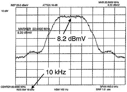

用频谱仪测量某个信号通常的做法是把光标放在信号上并读出读数,见图1。但这个光标给出的读数不太正确。你可以试着比较一下图1和图2。图2的唯一变化是频谱仪的分辨率带宽采用30kHz而不是图1中的10kHz。值得注意的是,尽管此时信号本身并没有发生任何变化,图2上的信号电平(从光标上读出)为13.1dBmV,而不是图1所读出的8.2dBmV。再则整个扫描波形在显示屏上向上方移动了(然而信号和参考电平实际上没有任何变化)。引起这种现象的原因是频谱仪所测量出的读数值是落入分辨率带宽滤波器之内的所有信号的总功率。当分辨率带宽增加(从10kHz~30kHz),在滤波器带宽内的能量也增加,这样就引起了显示图形上的变化。
熟悉用频谱仪测C/N的工程师都很清楚这种现象,这种由分辨率带宽引起的误差是可以修正的。现在我们想测量出数字信道的总功率,就需要将显示的功率转换为信道功率,即仅是平均功率电平,公式为:
信道平均功率电平 = 显示的功率电平+10log(信道带宽/分辨率带宽)+修正因子 单位:dBmV
这个修正因子是必须要的,因为对分辨率带宽滤波器捕获的噪声量而言,分辨率带宽与滤波器的3dB带宽并不完全相等。换句话说,一个10kHz的滤波器的噪声带宽并不是绝对10kHz,它有个矩形系数问题。修正因子中的另一个因素是对数放大器,因它把输入信号变成对数形式的显示,这个对数放大器并不能很合适转换噪声类型的信号。总的修正因子通常为1~2dB,可以从频谱仪厂家获得这个修正值。

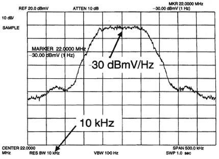

噪声光标法是目前测量像数字信号这样的噪声类型的信号电平的最好方法,在大多数新型的频谱仪上都有这种功能。它通过用1Hz带宽显示功率(dBmV/Hz)方法克服了前面所讲的误差,如图3所示。信道功率的计算按下述公式:
信道平均功率电平 = 显示的功率电平+10log(信道带宽) 单位:dBmV
它不需要其他的修正因子,分辨带宽的设置并不改变噪声光标的读数。

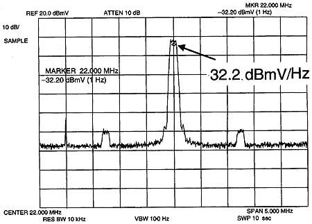

当使用某些特定的频谱仪时,有件事要注意。被测信号一定要填充(跨越)显示屏的几个格子,即信道带宽尽可能接近频谱仪扫描带宽。这是由于噪声光标所显示的值实际上是1~2个格子中所有噪声的平均值。图4表示了不正确的测量情况,其被测信号与图3是相同的,但是其扫描带宽增加了,结果信号显得很窄,连一个格子也没有充满,此时的噪声光标读出的是 -32.2dBmV/Hz,而不是-30dBmV/Hz,这是因为它把信道旁边的真正噪声功率也一起平均,而那里不含有任何信号功率。如果仔细看这张图,你会发现光标的上下位置实际上比信号所显示的曲线要低一些。
