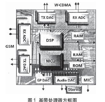

高集成度SoC器件,如图1所示的无线手机基带处理器,内置多个性能各异的功能块,承受着规范和测试时间的双重压力。

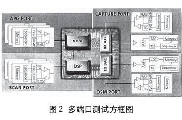

实现上述目标的两个主要功能是每端口定时发生器和每端口序列发生器,前者与测试芯核的频率相匹配;后者可工作在不同测试模式并自动地执行序列指令。每引脚多端口方案比上述方案更进一步,将ATE系统的数字和模拟两种资源的粒度细分至每个引脚 。测试典型SoC的必备的资源结构实例包括:用作通信处理器的DSP、存储器,以及与模拟IF或RF前端接口的ADC和DAC。在本场合,数字引脚配置成扫描模式,用来测试DSP芯核(见图2)。
ADC块需要任意波形发生器(Arb)和数字通道,数字通道处于捕获模式来采集与分析ADC的输出。DAC则需要多个数字通道组成的端口,用数字源存储器(DSM)或波形存储器段以及波形数字化仪来测试。每个端口能自动地工作在不同的测试频率,执行不同的序列指令。
由于测试系统已在每个引脚基础上进行分段,通过复制测试矢量的映象和每测试点使用的引脚上序列,应用软件能自动地管理绝大部分多测试点的控制。

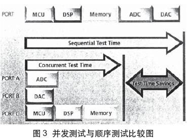

并发测试是多端口测试的扩充,让这些芯核并行地进行测试。当然,器件中每个芯核应是ATE系统可独立地访问和控制的,能独立工作的。将每个器件芯核串行测试的纯序列流修改为多个器件芯核并行测试的序列流,能大大减少测试执行时间(图3)。
在大规模器件(如无线基带SoC处理器)中,有无数个模拟芯核,并行地测试这些芯核需要大量的模拟资源。若按4个测试点,全并行、并发测试式计算,需提供28个数字化仪,这在当前的ATE系统中还难以实现。
