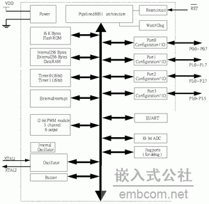

本方案控制核心为一颗集成PWM发生器的8位单片机——中颖SH79F168,其内部框图如图1所示。此MCU采用优化的单机器周期8051内核,内置16KB闪存,兼容传统8051所有硬件资源,但最高指令执行速度提高12倍,采用JTAG在线仿真方式,内置16.6MHz振荡器,同时扩展了如下功能:双DPTR指针;16位×8乘法器和16位/8除法器;3通道12位带死区控制PWM,6路输出,输出极性可单独设定,提供中心对齐和边沿对齐模式;集成故障检测功能,可瞬时关闭PWM输出;内置放大器比较器,可用作电流放大采样和过流保护;提供硬件抗干扰措施,例如PC指针溢出复位等;提供Flash自编程功能,可以模拟用做EEPROM,方便存储参数。
1.gif 下载 (18.32 KB)
28 秒前
图1 MCU内部框图
由于集成PWM发生器和电流放大/比较器,一颗SH79F168就可以完成所有控制功能,而且采用8051内核,上手容易。

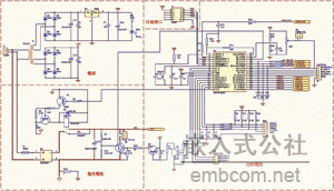

整个系统采用SH79F168为主控MCU,MCU输出的PWM信号直接和功率模块连接,控制功率管的通断。同时MCU还负责电压电流ADC检测,霍尔位置检测,速度给定输入转换,实际转速信号输出以及电机控制算法等功能,结构如图2所示。
2.gif 下载 (27.11 KB)
28 秒前
图2 控制部分结构图

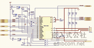

功率部分采用智能功率模块,可用MCU输出信号直接控制,PCB Layout时需注意snubber电容要尽量靠近SPM,减小引线电感,同时自举升压二极管需选用高耐压快恢复二极管,结构如图3所示。
3.gif 下载 (20.51 KB)
27 秒前
图3 功率部分结构图
