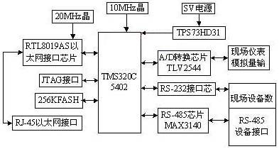

嵌入式控制器的系统硬件结构图见图1所示。由5V、3.3V和1.8V二种直流电源供电。系统主要由DSP芯片TMS320C5402、256K FLASH存储器、以太网接口芯片RTL8019AS、 A/D转换芯片、串口芯片等组成。
从嵌入式控制器的系统硬件结构图以看出嵌入式控制器是嵌入式远程监控系统的关键部分。现场智能仪器仪表可以通过嵌入式控制器的模拟量和数字量接口输入信号,由控制器内嵌的服务程序,通过以太网或Modem,在远程由客户端程序对现场智能仪表进行信号的查看和控制,从而实现智能仪表的远程监控。

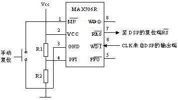

(1)复位电路。同时设计上电复位电路和人工复位电路,当系统运行中出现故障时可方便地人工复位。复位电路一方面应确保复位低电平时间足够长,保证DSP可靠复位;另一方面应保证稳定性良好,防止DSP误复位。复位电路采用MAX706R芯片组成自动复位电路。MAX706R是一种能与具有3.3V工作电压的DSP芯片相匹配的自动复位芯片。该芯片的具体接法如图2所示。

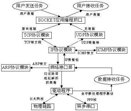

嵌入式TCP/IP的总体数据流图如图4所示。
图4 嵌入式TCP/IP的总体数据流图
应用程序通过Socket应用编程接口使用TCP/IP协议栈提供的数据通讯功能。发送数据时,如果选择的是面向连接的TCP协议,则应用程序将用户数据交给TCP协议模块处理,TCP模块将其首部和数据封装成TCP报文段;如果选择的是无连接的UDP协议,则将用户数据交给UDP协议模块处理,UDP模块将其首部和数据封装成UDP数据报。然后将封装好的TCP报文段或UDP数据报交给IP协议模块,IP模块在TCP报文段或UDP数据报上添加IP首部,并封装成IP数据包,然后根据路由表为IP数据包确定路由;找到了路由则将数据包发送到网络接口层,网络接口层判断发送的数据是从以太网接口还是从异步串口发出,如果是从以太网接口发出,则要利用ARP协议找到目的IP地址对应的物理地址,然后封装成以太网帧,由网卡驱动程序将以太网帧发送出去。
