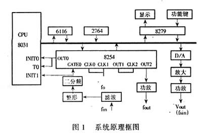

智能信号装置以8031为主芯片构成,其系统组成如图1所示。其中2764用于存放工作程序,6116用于存放编程参数、控制参数、信号设定值及测量结果,8279用于键盘扫描和显示参数信息,DAC1210用于模拟输出,8254用来产生高精度的方波信号和扩展频率测量的分辨率和精度。

频率测量原理见图1,被测信号经滤波、整形、二分频后送至8254的GATE0口,由方波的正半周启动16位计数器。计数器的溢出次数由8031的 INT0计数,方波的下降沿申请INT1中断读取8254计数器0的计数值和溢出次数。显然,由于二分频的作用,所测之值即为被测信号的周期。即:T= C/f0(式中:f0———8254的时钟频率;C———计数值)

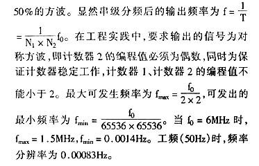

设置有方波和正弦波两路信号输出。正弦由模拟输出通道输出;方波由可编程计数器8254的计数器1、计数器2串级分频后经功率放大输出。8254的计数器1和计数器2均按方式3运行。当计数器的编程值为N时,则输出一个周期为N/f0占空接近

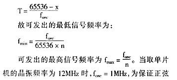

模拟输出由DAC1210构成。主要是将被测信号的频率转换成相对应的电压输出,供录波和其它装置采样使用。此外,在需要正弦波信号的应用场合,也可以将其编程为正弦波输出,构成第二路信号发生器。此时,DAC1210的输出由定时器1按1/n个信号周期定时启动,其值则由存储于EPROM正弦波序列查表确定。已知单片机的定时时间为:
波的波形失真度较小,取n=12,则fmin=1.27Hz,fmax=83333. 3Hz。为保证发生超低频率,则n值也应能根据信号要求自动调整。此外,若以n个周期等距地划分正弦波,则正弦波周期的分辨率为nμs(12M晶振),工频时(50Hz)其周期值为20000μs,频率分辨率为0.03Hz(n=12),不能满足某些特定工程的需要,所以,应根据信号频率自动调整n个定时时间内的定时值,以保证输出正弦波的分辨率最高。
