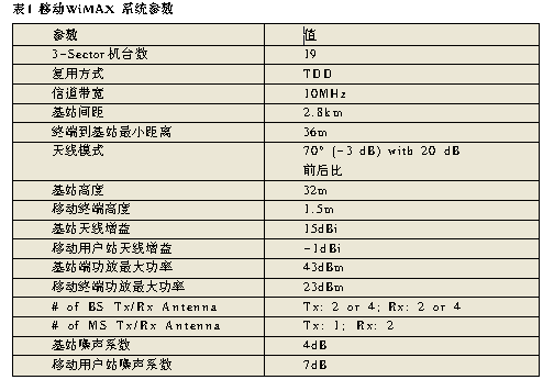

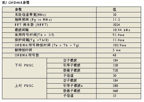

在2006年3月WiMax论坛的报告中表明,由于移动WiMax基于OFDMA伸缩性,可以通过调整系统运行参数,对不同带宽进行灵活地配置,认为移动WiMAX系统的性能应该由以下方面来做定量评价。在以下各表中,表1提供系统参数,表2概述OFDMA参数,表3显示了用于传输性能评价模型。

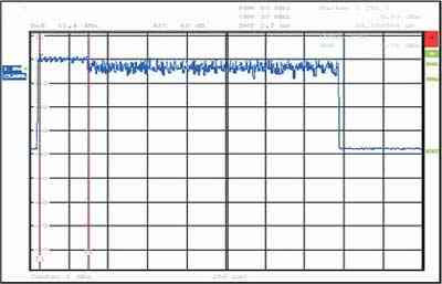

在使用功率计测试WiMAX信号时使用Scope Mode,通过测量Power Vs Time,进行门限扫描,可以得出Burst平均功率。在使用频谱仪在进行时域测试时,为了准确的得出测量结果,需要使得测量带宽覆盖WiMAX信号带宽。下图显示的是使用Rohde&Schwarz公司的频谱仪FSL测试时,时域上对WiMAX信号的Preamble功率进行测量结果,如图1所示。
图1 对WiMAX信号的Preamble功率的测量结果
由于仪器当中使用的滤波器SF(shape factor)不一样,如果使用模拟中频滤波器,其带宽要等于5倍的信号带宽;如果使用信道滤波器,其带宽要大于信号带宽。
