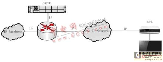

广义的IPQAM指的是一种互动电视的技术体制,示意图如图1。狭义的IPQAM指的是IPQAM调制设备。IPQAM调制设备集“复用、加扰、调制、频率变换”功能为一体,它将DVB/IP自IP骨干网输入的节目流重新复用在指定的多业务传输流中,再进行QAM调制和频率变换,输出RF。在使用IPQAM之后,STB和CDN边缘视频服务器(CACHE)之间的控制信息和视频流分别通过不同的通路传输:STB的接入认证、EPG信息浏览等流程通过IP双向回传通道交互;CDN边缘视频服务器收到用户的请求后将音视频流以恰当的封包形式输出至IPQAM设备,IPQAM将音视频流调制为RF信号后通过HFC网络传输给STB,STB根据头端返回的PID锁定对应的音视频流来进行解调和解码以实现互动。图1中用于交互的IPnetwork即可以是EPON+LAN独立的物理网络,也可以是EPON+EOC的IPoverHFC的复用网络(光纤部分可以光缆中的不同光纤空分复用或者同纤波分复用,同轴部分则可以频分复用)。IPQAM体制中典型的特征是电视机顶盒拥有RF和IP两个输入接口,所有的音视频流无论是直播(广播)还是点播均来源于RF输入接口。IP双向通道仅用于互动回传或其他IP增值业务。一般的直播的数字节目使用550MHz以下的频率,点播节目使用的IPQAM调制的频点,使用550MHz以上的频率。目前国内大多使用的是24路/64QAM调制的IPQAM,拥有24个模拟频点,每个频点通常拥有38Mbps的网络带宽速率,按照MPEG2节目源的峰值5Mbps计算(标清),每个频点可以容纳7个VODMPEG2的节目,则该IPQAM可同时播放168路节目。考虑到开通率一般低于20%,同时并发率小于20%,则该IPQAM可以覆盖的用户数为168/(0.2*0.2)=4200户。考虑到一般的分前端用户数从几万户到几十万户不等,此种IPQAM需要用到几十到数百。因此当用户数更多的时候需要考虑使用128QAM或者256QAM又或者频点更多的IPQAM设备。

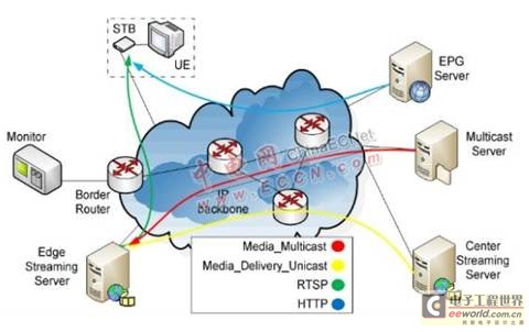

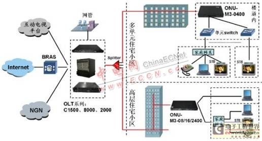

IPQAM和IPTV最大的区别还是在于音视频流一个是从HFC信道下行,一个是从IP信道下行。二者的头端系统是类似的,图3给出的是IPTV媒体和交互信息信息流。对于IPQAM数字电视DVB头端的角色类似于图3中的MulticastServer主要完成实时直播节目的广播。IPQAM的中心流服务器(CenterStreamingServer)和边缘流服务器(EdgeStreamingServer)和图3中是类似的,但边缘流服务器(图1中的CACHE)和MulticastServer之间没有图3中组播流汇流,IPQAM中直播(DVB头端)节目和点播(IPQAM)节目是在HFC的入口处混合汇流的。电子节目单服务器(EPGServer)二者是类似的。可以看到对于IPQAM和IPTV来说,IPTV对IP信道的带宽要求更多。对于广电运营商来说,HFC是现成的网络,采用IPQAM体制可以充分的利用现有的投资,假如不考虑宽带数据接入业务,则对于IP通道仅需进行少量投资即可以完成电视业务的双向互动。考虑到以后所有的网络融合方向在逻辑层面均为IP,长远来看高清的IPTV必将是最终的方向,这正好和FTTH的物理网络融合方向是一致的。尽管如此,但对于广电运营商来说,HFC是广电最好的资源,也很容易做到100%覆盖,而FTTH要做到100%覆盖投资将是非常巨大的,因此采用类似于EPON+EOC的技术将能够充分挖掘同轴电缆的潜力。同轴电缆的频谱资源高达1GHz,某些地区的电缆甚至高达1.5Hz,而目前的调制技术(如1024QAM)调制效率已达10bps/Hz,因此同轴电缆的带宽潜力可达10G"15Gbps。当前的EPON+百兆EOC已经满足IPQAM的需求并能开展宽带接入服务也可以支持标清的IPTV,随着技术的进步,10GEPON+千兆EOC将能够满足未来更大的带宽需求,到那时基于同轴电缆的高清IPTV技术也将是可行的。因此当前选择一个IPQAM、IPTV兼容的平台将更有利于保护广电运营商的投资,图4给出的EPON+EOC的结构可以实现IPQAM也可以实现IPTV。如果采用EPON+LAN,在不使用HFC的时候仅能实现IPTV(图5),当使用HFC的时候可以实现IPQAM。

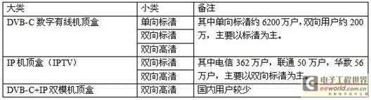

当前市场上的有线机顶盒主要分三大类,具体分类参见表1,当前市面上主要还是以基于DVB-C的单向标清机顶盒为主,这些用户主要是广电运营商的用户。IP机顶盒也是以标清为主,主要用户集中在电信运营商,广电方面华数也有不少的用户。自广电总局前年提出发展高清电视以来,去年共在8个省市开通了13套高清电视节目。考虑到当期大部分的机顶盒是以标清为主,而未来的发展方向是高清节目,同时我们注意到当前双向化改造是当前的热点,因此双向高清机顶盒应该是推广的重点,如目前北京歌华有线主要发展双向高清互动机顶盒,双向标清作为中间过渡状态仅发展了4个月。
表1有线机顶盒的分类

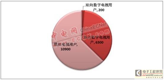

按照2010年CCBN张海涛副局长的主题报告数据(参见图4),我们国家当前有1.74亿有线电视用户,其中已经完成整转平移的有6500万户,这些平移的6500万数字有线电视用户中有6300万使用的是单向标清数字机顶盒,仅有200万的双向标清数字机顶盒。如何处置现有的这些机顶盒是需要十分重视的问题。

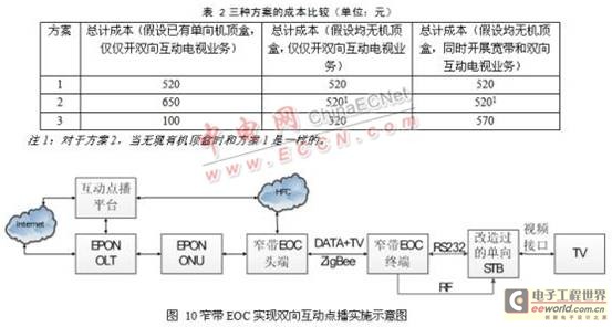

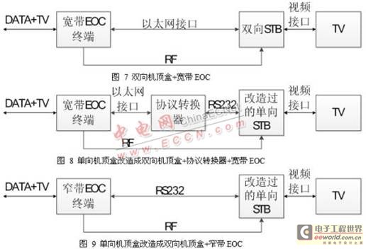

目前业界有一种提法是采用单向机顶盒改造来做双向互动电视业务。图7-9比较几种不同的实施方法,表2比较了三种方案的不同改造成本。可见当仅仅开展双向互动电视业务的时候,已有单向机顶盒用户的改造使用窄带EOC+单向机顶盒的方案表面上有成本优势,但对于同时需要开宽带和双向互动电视业务的新用户使用宽带EOC+双向机顶盒的成本是最低的。
图9
表2三种方案的成本比较(单位:元)
表3:某社区互动业务调查和上行带宽需求a

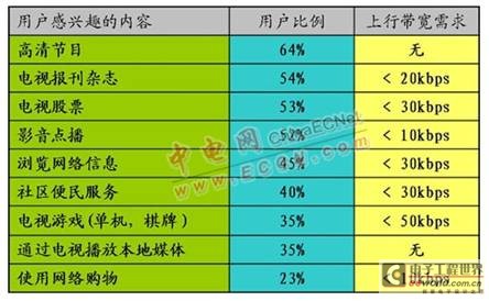

图10详细的示意了基于窄带EOC的双向互动点播实施方案。廉价的窄带EOC方案一般选用的是ZigBee技术,我们知道ZigBee技术选用的频点是315/433/868/915MHz,为了不和广电现有的频谱资源冲突,一般选用915MHz。另外根据衰减不同窄带EOC方案的带宽(共享)为0.6Kbps"500Kbps。从表3中可以看到对于双向互动电视业务每户所需带宽需要规划为50Kbps以开展点播和其他增值业务。但是窄带EOC的带宽最大只有500Kbps,这样在同一时刻,一个窄带EOC头端(和ONU以及CATV光站均放置在光节点位置)仅能带10户,而我们知道目前一个光节点覆盖的用户至少为50户。因此窄带EOC的带宽限制还是非常大的。同时我们从图10中可以看出双向互动点播平台和EPON系统间的接口肯定是IP接口,而EPON是个二层透明传输系统,因此机顶盒232到IP信号的转换必须由窄带EOC来完成。一个理想的方案应该是机顶盒完成改造通过支持PPP来支持IP协议栈。窄带EOC终端仅负责将串口PPP信号转换成ZigBee在同轴电缆上传输,窄带EOC头端负责将ZigBee还原成PPP信号,再进行PPP终结成IP信号转发上去或者转换为PPPoE转发上去。由此可见:为了互通,必须机顶盒厂家、窄带EOC厂家和互动点播平台以及广电运营商四方充分配合,才有可能做到互通。对于单个地方广电运营商涉及到如下问题:
