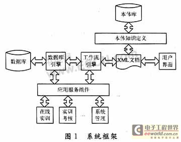

网络工程实训管理系统的整体框架如图1所示。
数据库为系统提供数据支持,负责数据格式定义,存储实训内容、成绩和用户实例等信息。
数据库引擎负责数据格式转换、数据存取的异常处理以及底层数据库接口调用功能的封装。
工作流引擎通过过程定义解析、工作流过程控制、工作流活动控制和资源管理,完成对业务过程的控制和业务活动的调度;完成对用户角色和相关应用程序等资源的管理;完成数据库与XML文档之间的数据交换,接收工作流启动者选定的各个相关处理步骤中所涉及的用户列表来生成工作流实例,并控制过程实例的创建、激活、挂起、终止等。应用服务组件负责具体应用与工作流之间的匹配。它与具体的应用有关,与具体的实现技术以及编程语言无关。本体库是本体数据库的简称。本体库负责本体的存储、标识、版本化、分类,同时在新的本体被添加进来时负责新旧本体的兼容。
本体知识定义是以本体论为基础建立的,它负责验证用户输入信息的正确性,同时根据具体应用调用相应的本体,能够改善不同应用中对本体词汇的差异性。

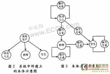

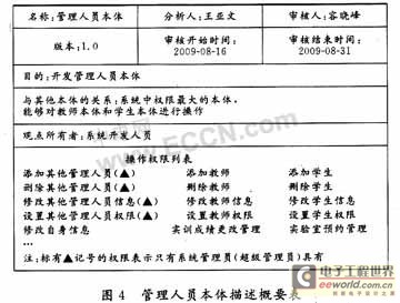

根据网络工程实训管理系统实际使用的需要,从系统用户角度出发,采用改进的IDEF-5本体建模方法,建立了管理人员、教师和学生3个本体,如图2所示。3个本体之间的相互关系如图3所示。对每一个本体,可以建立如图4所示的本体描述概要表。图3中每2个本体之间的操作关系可以在本体描述概要表中进行查找。由图3可以看到,管理人员本体可以对其他2个本体进行相应的操作,教师本体可以对学生本体进行相应的操作,学生本体只能对自身进行相应的操作。由于篇幅所限,其他的本体信息这里不再列出。
这里对IDEF-5本体建模方法进行了改进,主要改进为:在本体描述概要表中增加了操作权限列表,以方便对每个用户本体的操作权限进行定义;在本体关系中增加了自操作,以满足实际的需要。

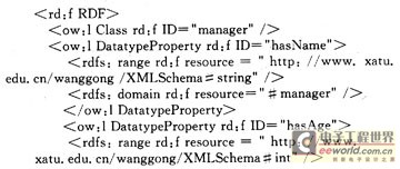

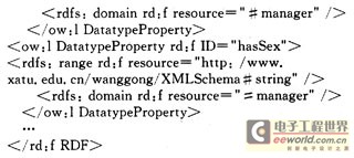

该系统本体以OWL DL描述逻辑为基础,利用Protege3.1.1应用程序作为本体的设计和开发工具,建立系统用户本体。管理人员本体的描述如下(其他略):

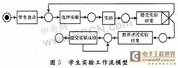

工作流技术中的核心工作是工作流模型的建立。由于Petri网具有直观的图形表示、形式化的语义、状态和事件的显示表示以及丰富的数学分析技术等特点,尤其适合工作流程管理领域的建模需求,因此这里采用基于Petri网的建模方法。基于Petri网的工作流建模方法中事务的参与者只有一个,根据实际需要,对模型进行了修改,完全依照实际事务的执行过程,同时将事务的参与者增加到两至三个。根据网络工程实训管理系统使用的需要,可以建立学生实验工作流模型、成绩修改工作流模型、实验添加工作流模型等若干个工作流模型。由于篇幅所限,仅列出学生实验工作流模型示意图如图5所示。
图5所示的学生实验工作流模型基本反映了学生参加实验并获得实验成绩的整个过程。这里需要注意的是学生提交完实验结果后可以选择做其他实验,教师若没有完成实验成绩的提交则要反复提交实验成绩才能完成整个工作流。
