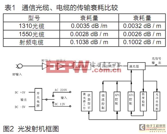

电缆传输和光纤传输衰耗与距离的比较
与电缆传输相比,光纤传输具有无电磁辐射、传输带宽宽、不受电磁脉冲干扰、传输损耗小等特点。 采用光纤传输方法代替传统的电缆传输方法,具有以下优点。

   大大减小信号传输过程中的衰耗(见表1),提高通信接收信号质量。

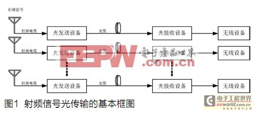

射频信号光传输的基本组成如图1所示。在发送端,射频信号通过射频信号放大、滤波等(具体根据实际需求处理),再通过电光转换,将射频信号转换成光信号在光缆中传输;接收端接收光信号,首先进行光电转换,将光信号转换成电信号,通过放大和滤波处理后输出射频信号。

   光发射机的核心是DFB激光器组件,此外还有电源、激光器偏置电路、功率控制电路、光检测电路(光检测器用于光功率检测与自动功率控制)。光发射机通过自动温度控制(ATC)、自动光功率控制(APC)电路稳定输出光功率;信号输入后采用宽带放大,然后通过光调制技术将射频信号转换为光信号(见图2)。

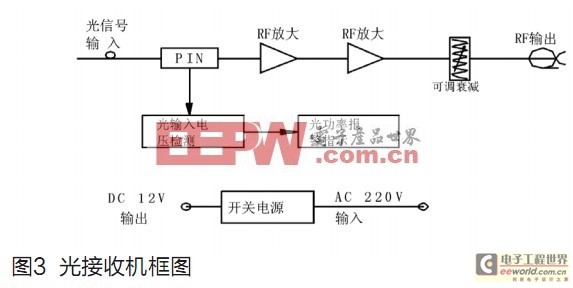

接收机主要由两大部分组成,即激光探测器光电转换部分、宽带高效高阻-低阻抗的阻抗变换输出处理部分(见图3)。激光探测器光-电转换部分及控制监测部分为有源器件组成。光接收机的核心是PIN管,此外还有电源、功率控制电路、光检测电路、射频信号的放大处理电路等。光接收机通过PIN管将光信号转换为电信号;光接收机有接收光功率指示功能;放大电路的增益应适当,保证接收到的电信号的失真尽可能小,也需要有一定的幅度便于后级的信号的处理。
   由于在光发射机中未采用RF放大器,因此系统的传输增益(接收机光功率-2dB输入时)要降低10"15dB左右,为了不使系统的传输增益过低,在不增加放大器降低系统噪声系数动态和可靠性的前提下,可采用改变光接收机接收光功率的方式来补偿由于不采用放大器带来的传输增益的降低,即高出高进的模式,光发射机高功率输出,接收机输入光功率大于+2dBm,弥补上系统降低的6dB增益。
