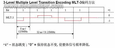

100Base-TX又称为快速以太网,因为通常100Base-TX的PMD是使用CAT5线传输,按TIA/EIA-586-A定义只能达到100MHz,而当PCS层将4Bit编译成5Bit时,使100Mb/s数据流变成125Mb/s数据流,所以100Base-TX同时采用了MLT-3(三电平编码)的信道编码方法,目的是使MDI的5bit输出的速率降低了。MLT-3定义只有数据是“1”时,数据信号状态才跳变,“0”则保持状态不变,以减低信号跳变的频率,从而减低信号的频率。
图2 MLT-3编码规则

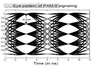

1000Base-T在物理层使用5电平4D-PAM编码,每个电平表示5符号-2,-1,0,1,2中的一个符号,每个符号代表2比特信息(其中4电平中每个电平代表2比特位,分别表示00,01,10,11,还有一个电平表示前向纠错码FEC),这比二电平编码提高了带宽利用率,并能把波特率和所需信号带宽减为原来的一半(125Mbps)。但多电平编码需要用多位A/D,D/A转换,采用更高的传输信噪比和更好的接收均衡性能。
五个符号与电平的映射关系为:-2->-1, -1->-0.5, 0->0, 1->0.5, 2->1。
图3 4D-PAM编码规则

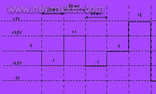

模式1信号是由+2,然后接着127个0,-2,然后接着127个0,+1,然后接着127个0,-1,然后接着127个0,接着是128个+2,128个-2,128个+2,128个-2,最后是1024个0。
验证的目的是:
? 接口有否驱动足够的能量将信号传送100米距离。
? 上升时间是否足够快得以实现快速的数据交换
? 接口有否发射过多的EMI,? 超过FCC Class A的要求
? 信号是否对称,? 即A与B,? C与D是否对称
图4 模式1各点示意图
4 对测试模式1信号的F点500nS后的G点以及H点500nS后的J点,测量他们的电压验证插入磁损耗是否过大。规范要求,G点的幅度需要大于73.1% F点的幅度,同样J点的幅度需要大于73.1%H点的幅度。

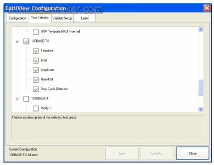

4.1、用户可定制测量项目
完整的一致性测试包含十几个甚至几十个项目,但不是每次测试都要遍历全部项目。
图6 100Base-Tx测试项目定制窗口
QualiPHY软件支持用户可定制化测试项目,可以选择单个或多个项目分别测试,从而大大提高了灵活性。图5描述的是100Base-T测试项目定制窗口。

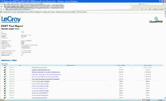

4.6、自动输出报告
QualiPHY软件在完成所有指定项目的测量和分析任务后,会自动生成美观、实用、符合标准规范的测试报告,如图9所示,报告格式可以选择是XML、HTML或PDF格式。节省了编写测试报告的时间,工程师就可以把更多精力放在产品设计上,而不是测试上。
图9 QualiPHY软件自动生成100Base-T一致性测试报告
