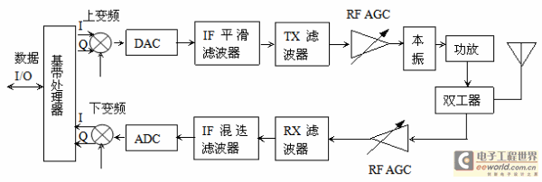

RRU的工作原理是:基带信号下行经变频、滤波、经过射频滤波、放大经线性功率放大器后通过发送滤波传至天馈。上行将收到的移动终端上行信号经滤波、低噪声放大、进一步的射频小信号放大滤波和下变频,然后完成模数转换和数字中频处理等。系统框图如图1所示。
图1 RRU 内部框图

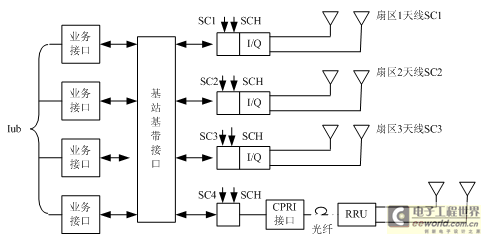

   信号覆盖方式上,RRU可通过同频不同扰码方式,从NodeB引出。也可通过同频不同扰码方式,从RNC引出。着两种覆盖方式都是常规的方式,这里介绍另外一种覆盖方式:基站有3个扇区,配有多余的信道板以及多余基带处理设备就可以利用基带池共享技术,将多余的基带处理设备设为第4小区,如图3所示。图中SC为扰码 I/Q射频调制解调,SCH为同步码。
图3 RRU新型覆盖方式

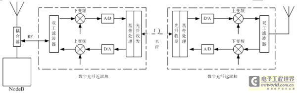

数字光纤直放站不同于以往的模拟光纤直放站,它将RF信号经变频处理变为中频数字信号,再通过光纤拉远进行传输。其具体工作原理是:近端机将从NodeB接收到的基站下行信号通过耦合,下变频处理,到基带变为I/Q信号或低中频信号,经ADC变换到数字信号后按一定帧格式打包成串行数据,再经光纤发送到远端机,远端机经基带处理单元解帧,恢复I/Q或低中频信号,经DAC变换到模拟信号,再上变频到射频,经发射子系统发射出去;远端机将接收到的移动终端上行信号通过上述逆过程,上送至基站接收端。
近端机完成对基站信号的获取和发送,远端机完成对移动终端机信号的获取和发送,近端机与远端机之间的接口为CPRI,以数字传送采用以太网的标准光纤收发器。系统框图如图4所示。
通信产业网
图4 数字光纤直放站框图

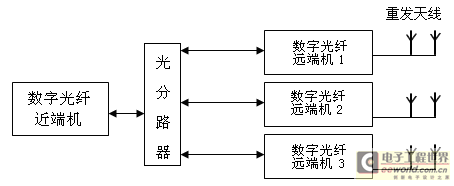

数字光纤直放站对信号覆盖方式上,同以往模拟直放站用法类似,可通过光纤直连一拖一(一个近端加一个远端)使用,也可通过光分路器进行一拖多(一个近端加多个远端)覆盖使用。如图5所示。
图5 数字光纤直放站一拖多方式
