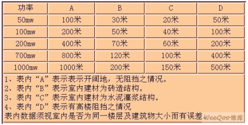

不同发射功率的无线影音器材不同环境下的传输距离

在设计安装一个完善的无线影音系统在采购器材之间就要充分考虑使用环境的实际情况、发射机的体积和耗电、能承受的价格、必须的功能等,不能一味要求器材大功率,即使使用1瓦的大功率器材在实际环境下传输距离也是有限的,如果发射和接收端中间有三幢以上的墙体时传输距离就会大大缩短,我们可以采用其它办法来扩大传输距离:
