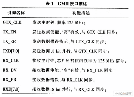

1)GMII接口 88E1111与MAC层之间的数据接口见表1。

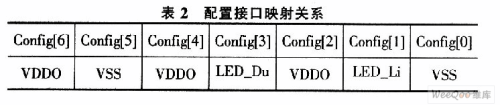

3)LED/Configuration接口 LED接口由LED_Link10、LED_Link100、LED_Link1000、LED_TX、LED_RX、LED-Duplex、VDDO、VSS组成。Co-nfiguration接口由Config[6:0]组成。通过将Config[6:0]连接到LED接口的不同信号,可以将芯片配置到相应的工作模式。典型的1000Ba-seX、全双工工作模式配置映射关系如表2所示。

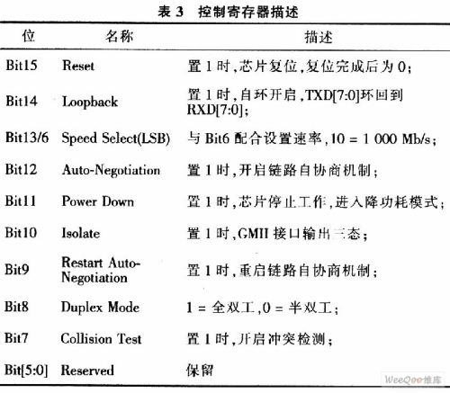

88E1111共有32个控制寄存器,每个寄存器16 bit,地址偏移量为OOH~1FH。功能为复位芯片、设置速率、双工模式等,其描述如表3所示。

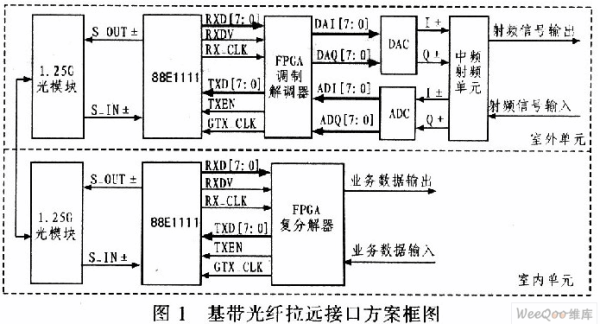

根据88E1111的功能特点和基带光纤拉远的设计要求,本文提出了用88E1111完成数字微波接力系统基带光纤拉远的接口设计方案。接口设计方案框图如图1所示,主要由室内单元、室外单元2部分组成。发方向,室内单元业务码流输入FPGA复分解器,完成业务数据打包,封装成符合IEEE802.3标准的数据帧结构,通过GMII接口发送到88E1111,由88E1111完成数据并串转换,通过高速串行信号接口将信号发送到1.25 G光收发器,完成电光转换后向室外单元发送1.25 G光信号。室外单元1.25 G光收发器接收光信号,完成光电转换,通过高速串行信号接口将高速电信号输入88E1111,由88Ellll完成数据串并转换,通过GMII接口将并行数据发送到FPGA调制解调器,完成数据解帧、调制后,通过中频射频单元向空中发送无线射频信号。收方向为发方向的逆向流程。

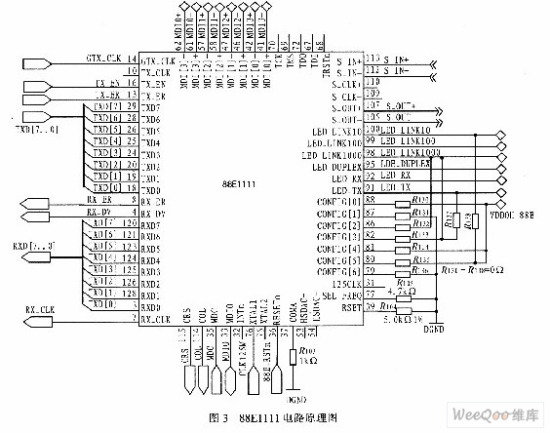

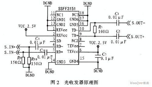

图2所示是1.25 G光收发器SSFF315l的电路原理图,其收发引脚RD±、TD±分别连接到88E1111的高速串行信号接口S_IN±、S_0UT±信号。图3所示是88E1111的电路原理图,其主要引脚连接关系如下:GMII接口信号(详见表1连接到FPGA;Management接口信号MDl0、MDC连接到微处理器;Config接口信号按表2映射关系连接到LED接口;XTALl引脚输入125 MHz时钟信号,频率稳定度±50 ppm;RSET为芯片参考电压输入引脚,通过5 kΩ精密电阻连接到地;SEL_FREQ为时钟输入选择引脚,接低电平时,选择125 MHz时钟输入。
88E1111完全按照IEEE802.3协议工作。TX_CLX为发送时钟,TX_EN为发送使能信号,TX_EN有效时,在发送时钟TX_CLK的上升沿传送数据,TXD[7:0]至88E1111,完成发送操作。RX_CLK为接收时钟,RX_DV是接收数据使能信号。RX_DV有效时,在接收时钟RX_CLK的上升沿从88E1111接收数据RXD[7:0],完成接收操作。

88E111l的高速串行信号接口为CML接口,光收发器的信号接口为LVPECL接口。因此接口之间要增加CML转LVPECL电气接口匹配电路。采用交流耦合接口匹配电路时,发送端在IVPECL的2个输出信号上各加一个到地的偏置电阻,即图2中R9、R10,电阻值选取范围142~200Ω。输入端在LVPECL的2个输入信号之间跨接一个电阻,即R5,阻值取100 Ω。
