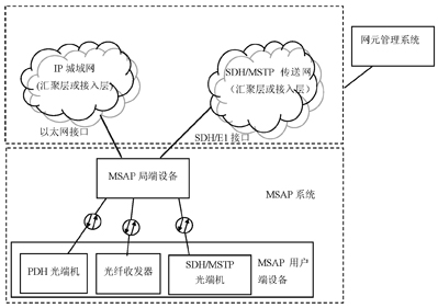

(1)网络位置
MSAP系统作为末端接入系统,能够向用户提供E1/V.35租用线和专线业务以及以太网专线业务,其网络位置参见图1。
图1 MSAP网络位置
MSAP系统通过SDH接口或以太网接口与SDH/MSTP传送网或IP城域网相连;通过E1,10/100BASE-T接口或V.35接口和客户设备相连。
MSAP系统通常采用两种总线方式:一种为TDM总线;另一种为TDM和IP总线,能够将以太网业务不经SDH交叉直接汇聚到IP城域网,并实现各种业务板内以及业务板之间的以太数据交换。
MSAP系统可以通过带内和带外方式和网元管理系统相连。

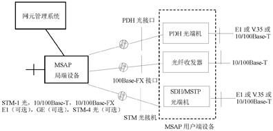

(2)功能模型
MSAP设备包括局端、用户端和网元管理系统3部分,系统组成参见图2。局端设备具备SDH交叉功能,和用户端设备通过PDH光接口或者100BASE-FX接口相连。
图2 MSAP系统组成图
MSAP局端设备的线路口可以提供STM-1光接口,SMT-4光接口,E1接口。业务板可以提供PDH光接口,100BASE-FX接口,10/100BASE-T接口,GE接口,E1接口,V.35接口,STM-1光接口。
用户端设备包括3类:PDH光端机,光纤收发器和SDH/MSTP光端机。可以提供E1接口,V.35接口和10/100BASE-T接口的一种或者多种。
