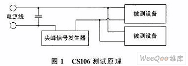

设备对尖峰信号的敏感度即设备能够承受规定水平的瞬态干扰,不会出现故障或工作状态混乱。电源线尖峰信号传感敏感度(CS106)的测试条件为在设备不接地的交流电源线上注入脉冲宽度小于5μs、幅值为400 V的尖峰信号,CS106测试原理图如图1所示。
试验过程中,尖峰信号与交流信号波形的峰值同步,同时为了产生最大跟随能量,尖峰信号均施加在过零点,即分别在0度、90度、180度、270度的相角上进行测试。尖峰信号发生器的输出电压从0V开始逐渐增大,当输出电压增加至350 V时,设备的液晶显示屏出现了白屏,设备受到了尖峰信号的干扰,不能正常工作。

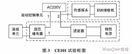

天线稳定平台系统由监视单元、驱动控制单元和主机单元3部分组成。这3部分分别安装在不同位置,监视单元与驱动控制单元之间通过30 m的电缆相连,驱动控制单元的输出功率接近1 kW,为了实现监视单元对驱动控制单元的遥控,在驱动控制单元中应用交流过零触发型固态继电器(SSR)进行交流开关控制。CE101试验框图如图3所示。
图3中由监视单元控制SSR的输入端,监视单元对SSR的控制电压为DC12V,当DC12V加在SSR的输入端时,SSR的输出端接通,AC220V接入驱动控制单元,通过滤波器滤波后经线性电源给目标系统供电。使AC220V输入端的一根火线穿过传感探头,将传感探头的测试端接入EMI接收机。当监视单元给驱动控制单元遥控供电时,EMI接收机按照CE101标准进行测试并记录测试曲线。结果发现测试曲线中在50 Hz的奇数倍频率和偶数倍频率处均有正弦半波出现,同时波形在偶数倍频率处有超出标准曲线的部分。CE101项电磁兼容测试不合格。
3.2 原因分析
为了找到电磁干扰的原因,先对交流过零触发型SSR原理和结构做一个简单介绍。SSR是一种由固态电子元器件组成的新型无触点电子开关器件,一般由耦合电路、过零电路、开关器件和吸收电路等部分组成。SSR一般为4端组件,其中2端为输入端,另2端为输出端。在输入端加一控制信号,就可以控制输出端的“通”与“断”,完成开关功能。
耦合电路是以光电耦合器作为输入、输出间的通道,在电气上完全隔离,以防止输出端对输入端的干扰。过零电路保证当开关器件2端电压过零瞬间时输入信号触发开关器件,从而完成在电压过零条件下的通、断动作,减少了开关过程所产生的干扰和污染。
吸收回路由R、C组成,其作用是为了防止电源中带来尖峰电压、浪涌电流对开关器件的冲击和干扰。
由SSR的原理可知,SSR的输入信号在开关器件2端电压过零瞬间触发开关器件,从而完成在电压过零条件下的通、断动作。电压过零点并非真的是在0 V处,而是在±10"±25 V区域内,即输入信号总是在交流电压过零附近才能触发SSR,实现过零触发。以一个周期AC220V正弦波为例进行说明,当使用固态继电器时,0Hz、 50Hz、100Hz处均为过零点,此时开关器件快速导通和关断,功率电路电流变化率di/dt、电压变化率du/dt较大,从而产生电磁干扰。
3.3 解决办法
针对电磁干扰产生的机理,采用PHOTOMOS继电器代替交流过零触发型SSR,按照上述方法进行CE101电磁兼容测试。测试结果仅在50 Hz的奇数倍频率处有正弦半波出现,并且奇数倍频率处的波形完全相同,偶数倍频率处不再有正弦半波出现,测试曲线位于CE101标准曲线范围内,完成25 Hz"10 kHz电源线传导发射干扰的电磁兼容设计。
