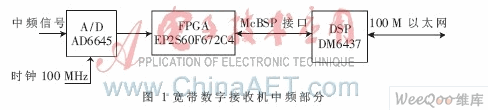

本文设计的VB-DDC用于如图1所示的宽带数字接收机中频处理系统中,该系统硬件主要由1片FPGA(Altera公司Stratix II 系列的EP2S60F672C4)、AD公司的宽带A/D转换器AD*5(14 Bit,最高采样率达105 MS/s),以及TI公司的达芬奇系列数字信号处理器TMS320DM6437组成。
系统数据流程如图1所示,A/D采样的中频模拟信号输出至FPGA,FPGA中的VB-DDC将中频信号下变频至基带,再通过McBSP接口将基带信号传给DSP进行解调、功率谱估计等数字信号处理,最后DSP再将结果通过以太网送至上位机PC进行显示。同时,VB-DDC可通过McBSP接口接收上位机PC传来的配置参数,实现DD动态配置。

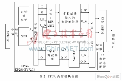

本文主要讨论该系统中的FPGA部分,其内部各模块框图如图2所示。

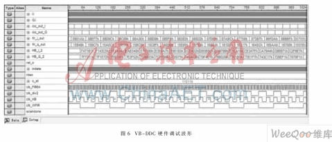

在SignalTap II中对整个VB-DDC系统进行调试的波形如图6所示。调试时,先在Altera提供的IP核 ROM中存入MATLAB仿真产生的14 bit LFM信号数据,信号带宽80 kHz,中频为32.4 MHz,以此模拟AD*5采样得到的数字中频信号。

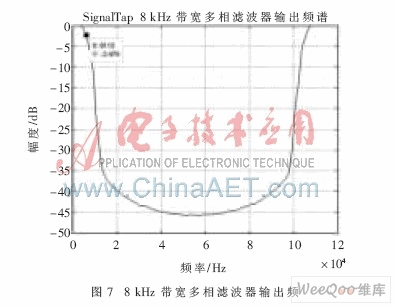

将VB-DDC配置成8 kHz带宽的基于多相滤波的266阶滤波器并级联在64阶FIR滤波器之后,将多相滤波器硬件调试输出 I_out_F、Q_out_F导入MATLAB进行频域分析如图7所示,其与图8的MATLAB理论仿真结果对比,可得设计满足要求。

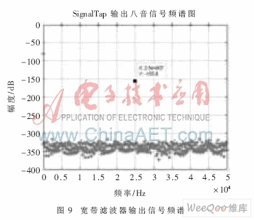

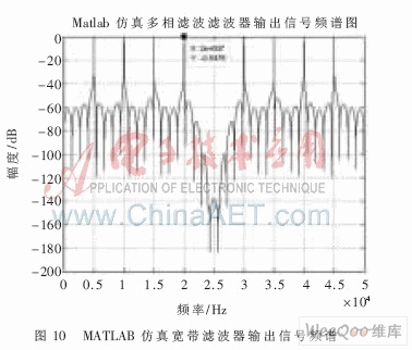

将采样率100 MHz、带宽40 MHz的八音信号输入VB-DDC系统。VB-DDC配置成宽带多相滤波器滤波,将硬件调试输出I_out_F、Q_out_F导入MATLAB进行频域分析如图9所示,其与图10的MATLAB理论仿真结果对比,可得设计满足要求。

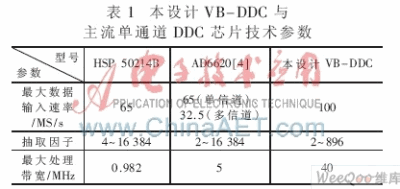

本文基于FPGA芯片Stratix II EP2S60F672C4设计了一个适用于宽带数字接收机的VB-DDC。该VB-DDC可根据处理信号带宽要求,灵活选择下变频器结构为传统结构的窄带DDC或者基于多相滤波结构的宽带DDC,也可以联合使用两种结构。表1列出了本设计VB-DDC与INTERSIL公司、ADI公司的两种单通道DDC芯片产品的主要技术参数,其中HSP50214B为目前各种单通道DDC产品*能最强的型号。本设计的VB-DDC在最大数据输入率和最大处理带宽这两项最重要的性能指标上占有很大优势。本设计的VB-DDC已经应用于宽带数字接收机系统。
