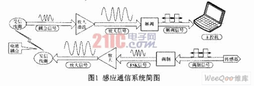

图1是电磁耦合信号传输装置的系统简图,由于通讯模式是半双工的,所以只介绍电缆定深器一侧传输数据的工作过程:电缆定深器内解调适配电路将感应装置耦合的信号滤波、放大、均衡整形后解调还原成通信数据,发送给定深器内的中心控制器,控制器根据接收到的数据、指令进行相应的操作;当电缆定深器需上传数据给船上设备时,将通信数据调制后,通过放大驱动电路发送给其内部的感应装置,通过感应耦合以及信号的处理,船上控制设备便可接到该数据。图2为电缆定深器系统工作示意图。

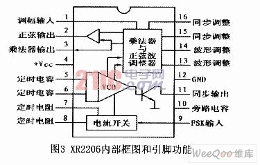

电缆定深器在设计过程中选用XR2206作为调制芯片。XR2206由一个压控振荡器(VCO)、电流开关和一个乘法器与正弦波调整器组成,是一种单片集成函数发生器,可以产生高精度、高稳定度的正弦波、方波、锯齿波等波形信号,输出信号可受外加电压控制,是理想的FSK调制器芯片,其内部框图如图3所示。
XR2206的工作特性:a.电压电源10~26V;b.频率温度稳定性20ppm/℃;c.频率扫描范围2000:1;d.振荡频率为0.01Hz~lMHz;e.正弦波失真度O.5%;f. FSK键控电平1.4V;g.正弦波输出阻抗600Ω;h.功耗≤750mW。

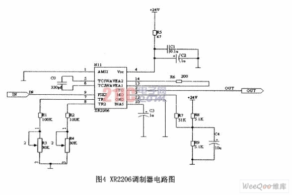

用于电缆定深器的调制器如图4所示。
在利用XR2206芯片进行调频时,1脚接地,9脚为数字电平输入引脚,2脚为信号输出引脚,13脚和14脚的电阻R6用来调节正弦波的畸变,3脚为乘法器与正弦波调整器的输出端,所接电阻R7的作用是调节输出的幅度,即2脚输出信号幅度正比于3脚外接电阻,对于正弦FSK波形来说Vout(p-p)≈0.6R7(V)。内部的压控振荡器VCO实际上是一个输出频率与输入电流成正比的可控振荡器,其振荡频率取决于定时电容和电阻,该VCO定时电阻端有两引脚,与地之间可以接两个电阻,因此可以由7、8引脚提供两个离散的输出频率,以方便地组成FSK调制器。设9脚为高电平时对应输出频率f1=24.7kHz,低电平时对应输出频率f2=27.4kHz,波特率fb=2400b/s。取定时电容C0=330pF,可算出定时电阻R1=1/f1C0=122.68kΩ,R2=1/f2C0=110.59kΩ。13脚与14脚串入200Ω电阻可以改善输出波形。

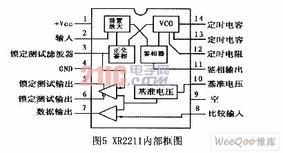

电缆定深器在设计过程中以XR221l为解调单元的核心芯片,它由一个预放大器、锁相环PLL、相位检波器、内部基准电压源和比较器等组成,使用其中的VCO鉴相器和外部环接滤波器组成基本的锁相环路,再和FSK比较器组成,就可实现FSK解调功能。其内部结构框图如图5所示。
XR2211的工作特性:a.工作电压范围4.5~20V:b.工作频率范围O.01Hz~300kHz;c.宽动态范围10mV~3V;d.频率温度稳定性Max=50ppm/℃。

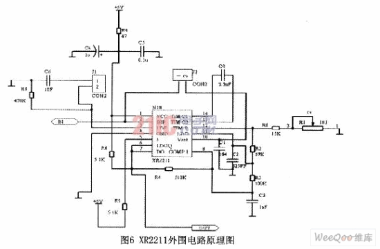

图6为XR2211外围电路。载波中心频率26kHz,数字“1”调制频率24.7kHz,数字“O”调制频率27.4kHz。传输波特率2400b/s,根据以下公式确定其外围电路相关参数,实际应用时适当调整参数。a.中心振荡频率:;b.定时电阻:;c.定时电容:;d.。其余各参数选取如下:R3=100kΩ;R4=510kΩ;C3=1nF;C6=10nF;R8=470kΩ。其中,RO和C0决定锁相环中心频率f0,R2决定系统带宽,C2决定锁相滤波时间常数和锁相阻尼因子,C3、R3组成一阶数字滤波,决定输出FSK波形。
XR2206的频率范围是0.01~1MHz,XR2211的频率范围是0.01~300kHz,两者配合使用时调制器的载频应该在0.0l~300kHz范围内选取。调制端的信号是峰值为3V的等幅调频信号,当两个线圈距离很近时,用这个信号来驱动发信线圈,收信线圈的耦合信号强度和调制端信号强度基本相同。解调芯片XR2211接收信号的电压范围是10mV~3V,当线圈的距离增大而耦合电信号幅值不超出这个范围时,仍能保证通信。
