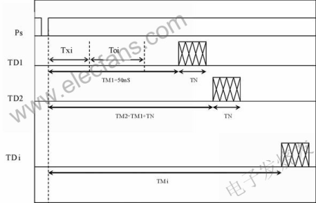

图2描述了进行数据通信的时序关系,当光接收器输出信号出现下降沿(即Ps=0)时,表示接收到主机的信号,上升沿到来时开始计时,而且以后的数据传送也是以这个上升沿为参照标准。测量时间Txi +T0i 和Txj+T0j不大于40ms。对于第一个测量部件在同步信号启动测量以后再延时TM1≥Txi +T0i就可以传送数据了。为了可靠,本设计取TM1=50ms作为测量过程的延迟时间。设每次传送数据的时间为TN,那么第二个测量部件传送数据的延时就是第一个延迟时间加上TN,即:TM2= TM1+TN,后面的延时TM的计算依次类推。
主机会根据这个过程在其内部存储区依次保存各个部分的测量数据,以便后来的计算和显示。
图2 数据通信的时序关系
